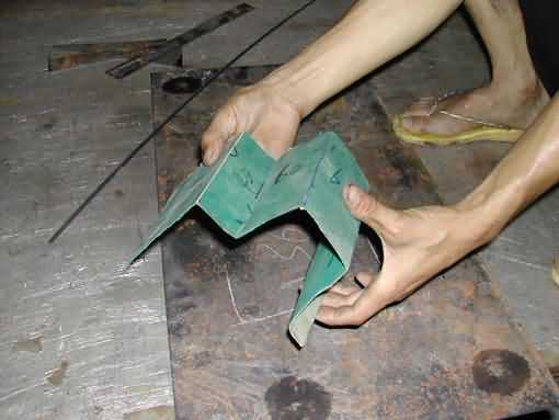

装好后,就开始折腾前后保险杠了,偶的切主要在市区用,假期长途旅行和偶尔的越野,绞盘千斤顶等是一定要有的,但原则是在保证安全的前提下,能轻尽量轻,不想扮酷,要车车每时每刻都多背着几百斤的重量在跑呢[em2]。故偶的绞盘不装固定的,只做了个活动托盘,需要的时候才带上绞盘。预留电缆接口,可前后移动使用。
01电脑PS的前杠效果图

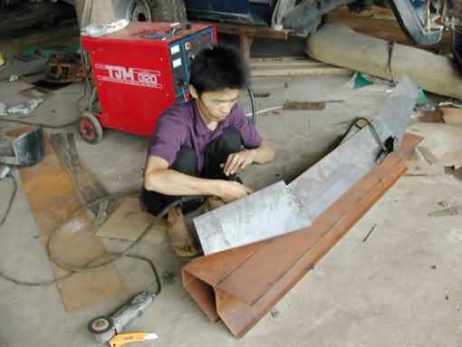

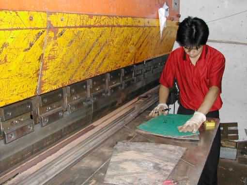

02因只有效果图,没有具体的尺寸,故用纸板做出纸样

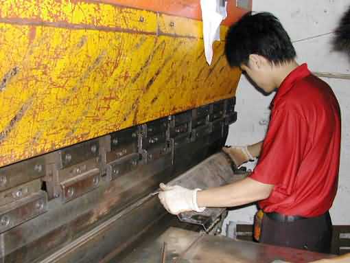

03按纸样切出钢板

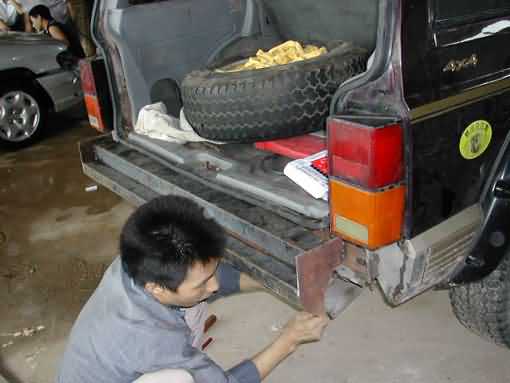

04开折

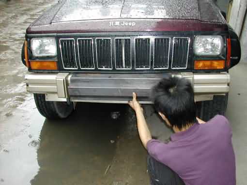

05先比试看看
06刚折出来的样子
07开始焊接

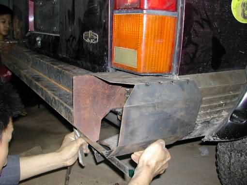

08后杠也开始动手了
09为了减轻重量,能镂空的尽量镂空

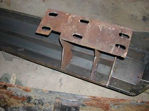

010固定支架

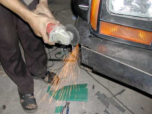

11做出斜角
12把原来的支架切平
13后杠包角

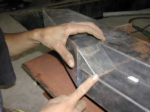

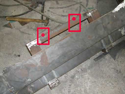

14内部用三角块加固,达到提高强度又不增加太多重量

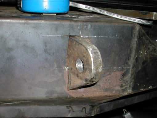

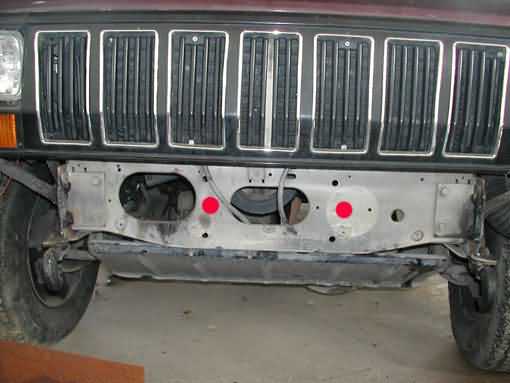

15前脸紧靠内部支架的地方切口

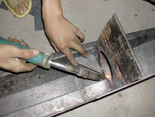

16放入做好的拖勾
17内部和支架紧密焊接在一起增加强度

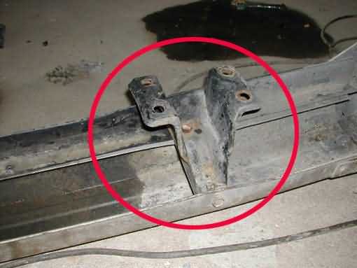

18这是原来的支架
19这是我们做的支架

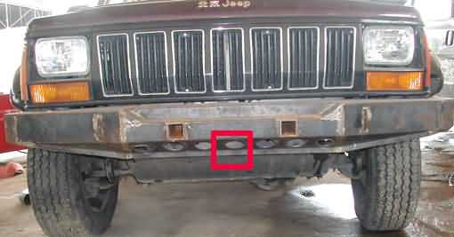

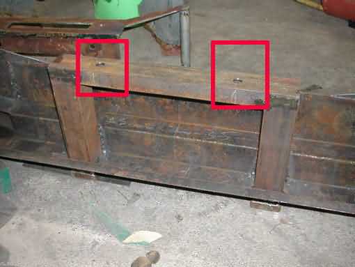

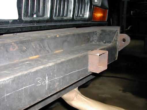

20前杠上开口做快接口

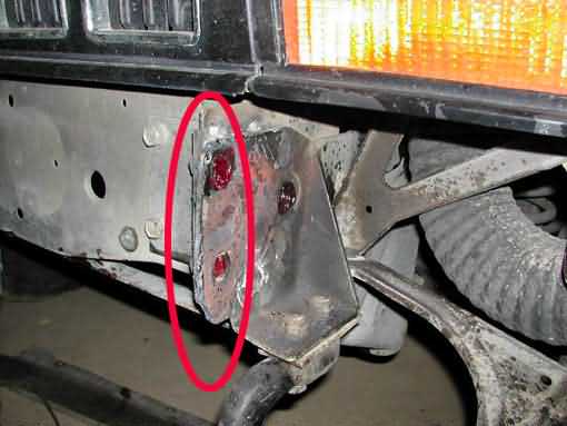

22为了安全偶的快接口做了两个,后面用压折出的支架焊接,红点打有螺纹孔
23同上,另一角度
24红点为和支架上的螺孔对齐锁螺丝。这样这个快接口强度就很好了。

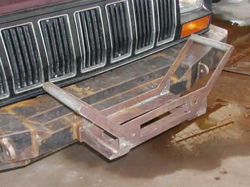

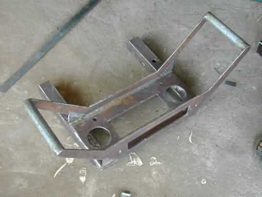

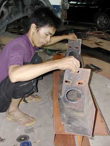

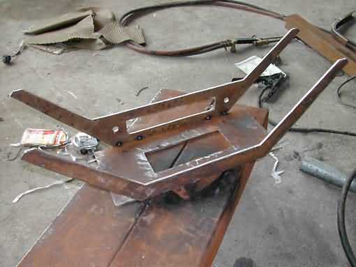

25这是半成品绞盘活动式托架
26这是完工后的托盘,在保证强度的情况下,为了减轻重量,能开口的都开了。

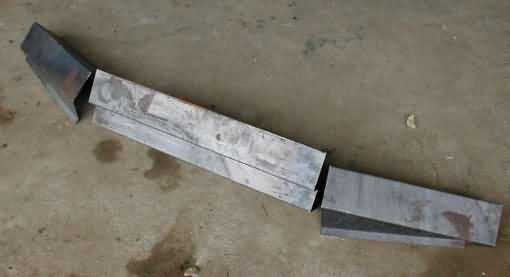

27刚折出来的毛胚

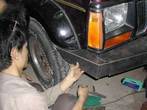

28前杠的折角因没有尺寸图,只能现比现做,因角度不好看返工了好几次
29托盘安装的效果,以前看过很多国外的快接口,都是单孔的,但杠子都很厚,材质也比国产的好。偶现在为了减轻重量,在保证强度的情况下,用的材料比较薄,故异想天开地用双插孔的方式,强度应该足够了。[em4][em4]
30半成品的前杠,红框里显示都打孔了,可减轻重量

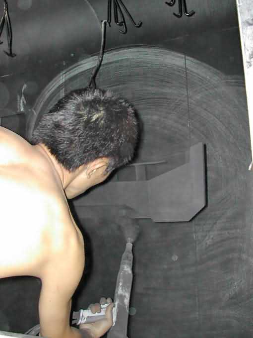

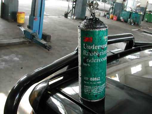

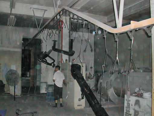

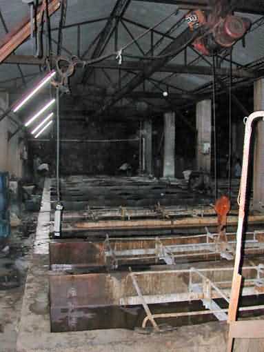

31前后杠做好后拉到朋友的喷塑厂,这是酸洗池一角,酸洗完后马上磷化处理。可惜来不及拍照片。
32准备材料
33开始静电喷塑
34流水线进入高温烘房

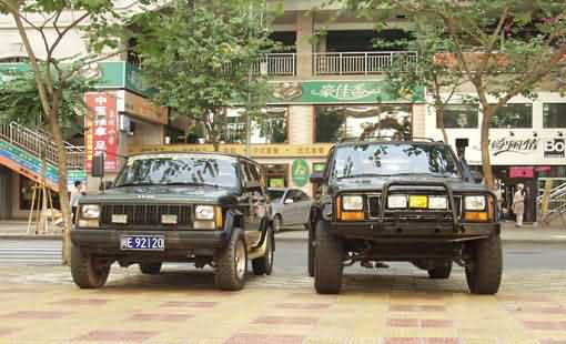

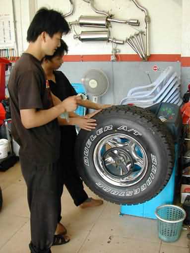

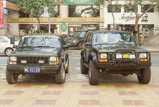

35前后杠和侧杠安装后,迫不及待地去换付数钢圈和装31的大胎。
36做动平衡

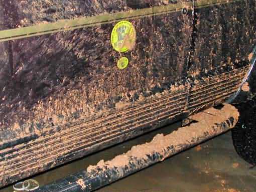

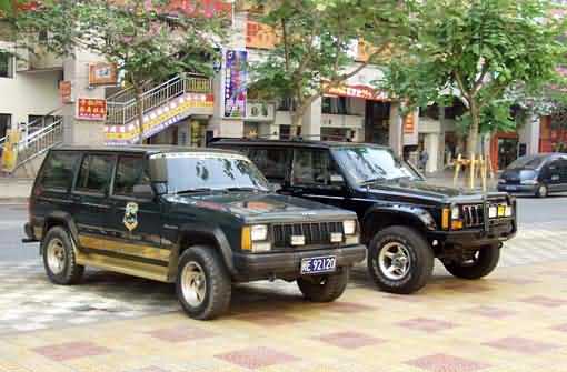

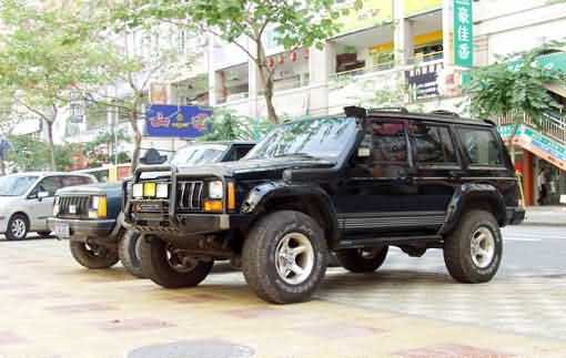

装完大脚就天黑了还下起了倾盆大雨,偶都还没试试,野鲨和野梁这俩小样的就直奔机场旁的一块工地,大爽了一把,什么甩尾,侧滑,高速冲水,4W,呜呜,你们看看,这就是罪证。

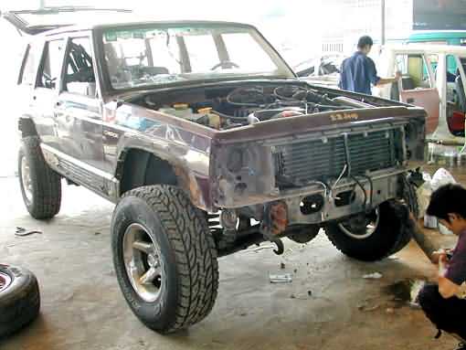

作者: 野熊 时间: 2004-10-21 14:56 标题: 回复:[原创]DIY小切的前后杠和绞盘架

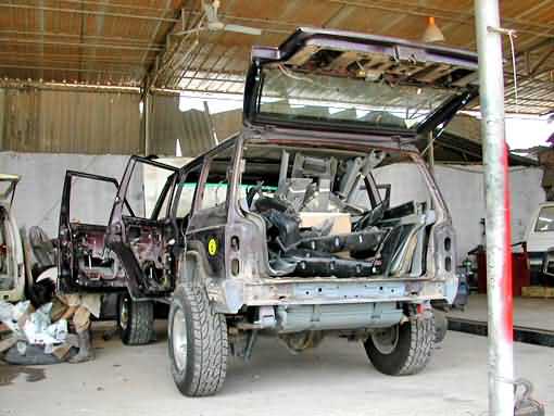

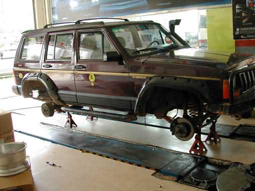

开始全面的拆卸了,呜呜,是不是粉可怜啊?被拆成这样。
能拆的都拆开了,准备深度地好好处理一下,除垢,防锈,修整,全车做隔音,隔热,全车重新烤漆,该换的东西都换新的,相信十几天后就是一台面目焕然一新的三老婆了。

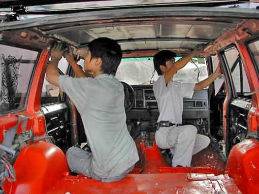

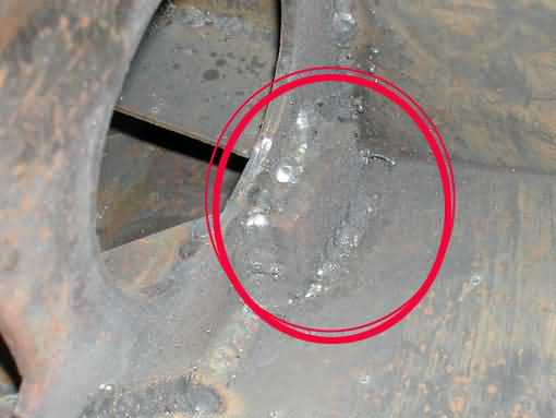

全车都拆光了,车况比预想的要好些,只有一点地方生锈了。

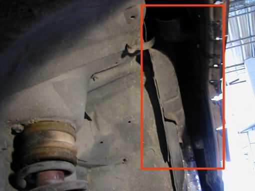

02另一个角度,还比较完整没什么生锈。重点检查两个前座的地板。因洗车容易积水,加上被隔音棉包着容易生锈。
小切是无大梁的,要全车认真检查,重点检查A柱,B柱,后门等地方,容易产生金属疲劳,详见下图。
03B柱下部和车身连接的地方发现有2CM的裂缝。
注意检查后门上红线里的地方,会出现金属疲劳产生的裂缝。
05后灯上的门框也要注意
06后排座位中间
7后门四边仔细检查双层铁板碰焊的地方是否脱焊了并补上。
08B柱和车身连接点焊的地方容易脱焊,要加固
09有些间隙用玻璃胶来填充,这是据说最好的胶了,记得要买中性的,不能用酸性的以免腐蚀钢板。最好自己去买,以免小工图省事买那种5块钱的假货,干了后就变成一块块脱落。
10这是尾灯拆开后见到的,里面积了很多尘土,要记得清理。

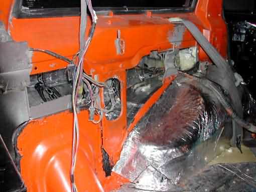

作者: 野熊 时间: 2004-11-6 10:09 标题: 回复:[原创]E6Y老切改造重生记,(边干边记,多图)
01全车清洁处理发泡胶.

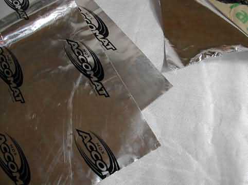

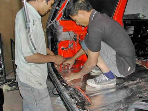

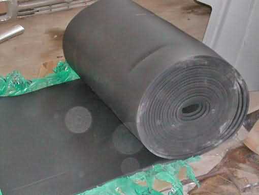

02买来的几种隔音隔热材料,这是国产的制震板.

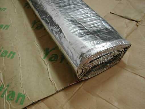

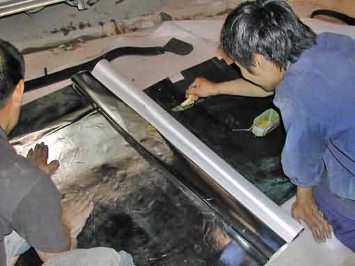

03左边的是进口的制震板,右边是玻纤布镀真空铝箔,隔热用.

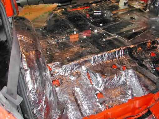

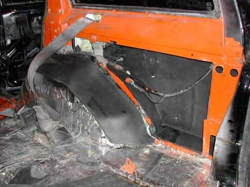

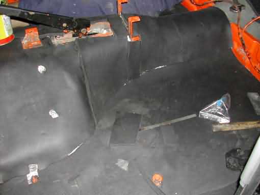

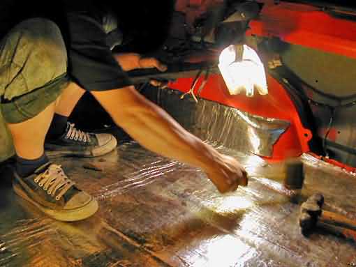

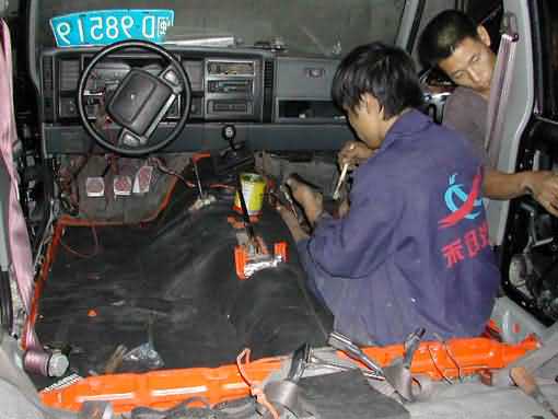

04全车清洁后,用太阳灯把国产制震板烤热变软贴在地板上,并用橡胶锤敲实.
切出尺寸.

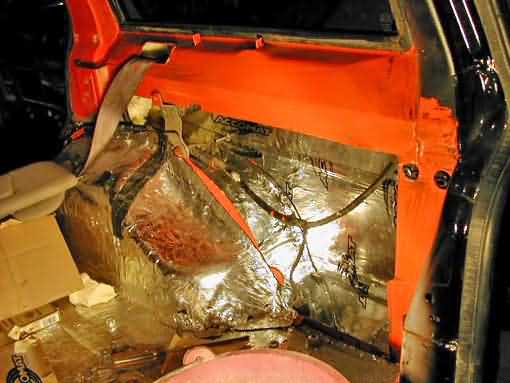

06车内贴后部分的样子
07后轮壳和侧壁都贴了,不太好贴,要一块一块接.
08这边更麻烦,主要是里面,要很细心.

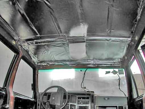

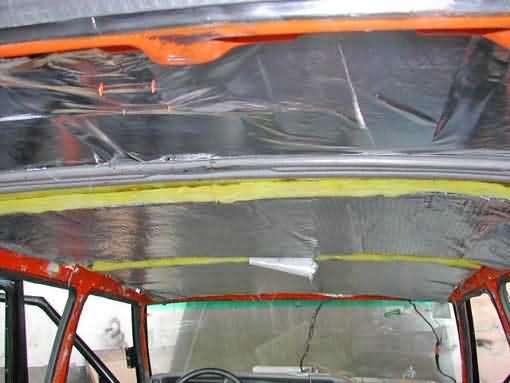

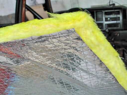

09车顶先贴了一层真空镀铝玻纤布.
10这是保温工程用的隔热棉.
11把隔热棉贴到顶棚上,这是刚贴了一半,完成后再把原来的顶棚内饰板装上.

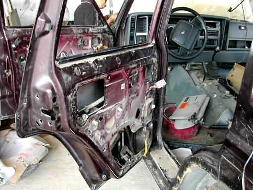

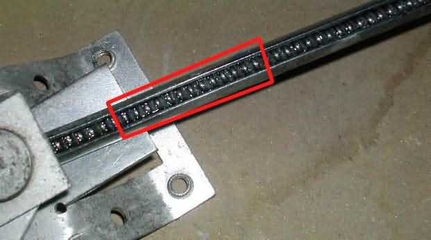

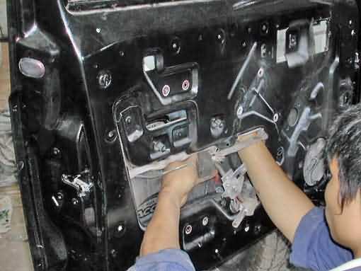

12四个车门都清洁后,贴上进口的制震板,再贴上发泡海棉.升降器都拆下来清洁,打润滑油.

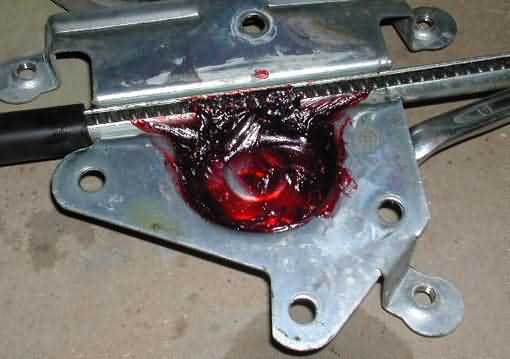

13打开升降器,在齿轮部分打满黄油.
14红框里的部分用清洗剂清洁后打黄油.

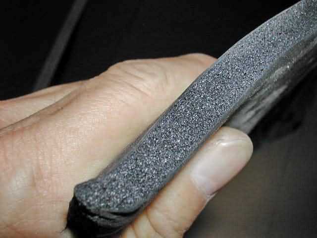

16这是另一种隔音材料,叫什么发泡海棉.
15厚一CM,空隙比较大,据说隔音隔热效果比较好.
17开始贴全车发泡海棉.

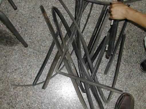

19全车的橡胶条都更换,NND,买不到装玻璃的泥槽条,必须要连那根金属槽一起买,后配件店建议用桑车上的来代替,果然可以.

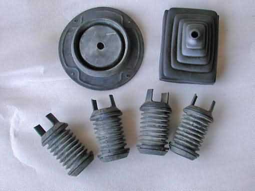

20有人知道这是什么吗?这是排水的堵头,,一般切上有十几个的,都很容易生锈穿透.建议大家都去检查翻开地毯就能看到,偶找遍了配件店都买不到,后打电话到北吉800,接电话的小伙态度倒是很好,就是不能解决,要偶找当地的维修站,偶找了厦门,泉州的都说没货,他们找北吉要货也没有.隔天北吉又来个电话,问你打电话找我们,我们接电话的态度好吗?有没规范,你满意吗?等等一堆没用的废话,偶想要的东西没答复,那小姐答应帮忙反映,但至今也没答复.真是形式主义.
21有人知道那四个玩意是干嘛的?好丑,哈,那是门上电线的防尘套,用的时间长了就容易破,但好像没人去注意,据配件店的人讲,没人来买过,这四个放了几年了,被偶找到:)

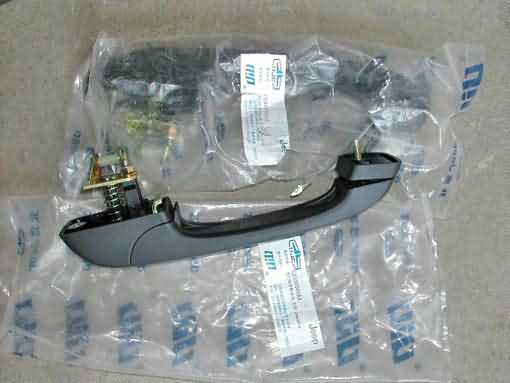

22昨天淘到4个2500用的拉手.

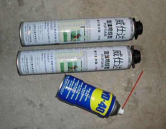

作者: 野熊 时间: 2004-11-19 16:37 标题: 回复:[原创]E6Y老切改造重生记,(边干边记,多图)
01这就是发泡膨胀剂

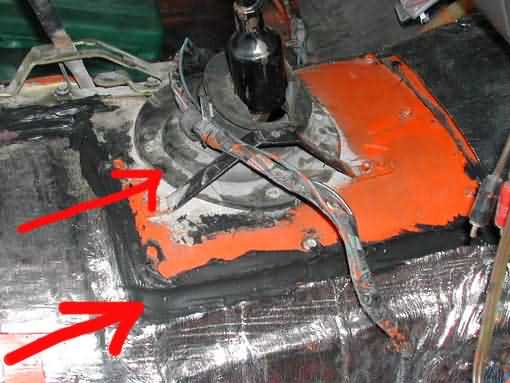

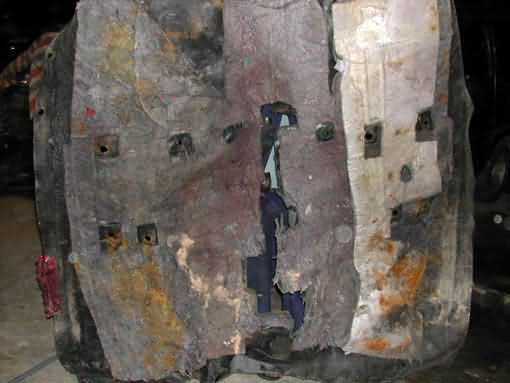

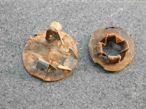

04嘿嘿这是什么,请大家都去检查自己小切的地毯,年限长了都这样,想换还没地方买,郁闷。
05这是前轮叶子板,空腔里都贴满制震板,本来还要打满发泡胶,后考虑到这个位置常进水,会造成长期泡水生锈,故取消。
06底盘的下水堵头处和修补过的地方买3m底盘发泡防锈胶喷上。

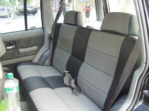

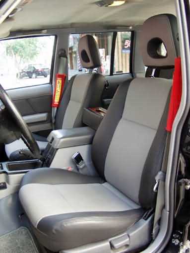

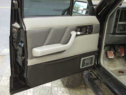

07全车内饰都重新包过,配色是黑,灰两色,这是内饰门板。
08前座椅,用的是铃木的椅子,改了底下的支架,为了透气,中间灰色部分是用带细小孔眼的材料加工的。
09后排椅子,后背,大腿的位置加了海棉,让坐势更舒服。

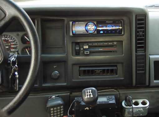

仪表台部分还没想好要如何改。装了一套先锋的音响系统。
10成品的正面

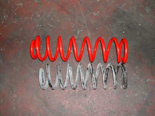

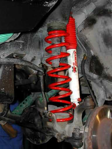

偶的车车经过漫长的修整,终于差不多告一段落了,买这车的时候偶就决定是要往性能的提升和舒适型去改装。外观的扮哭则不考虑。因此所有的改造都是以此为重点。

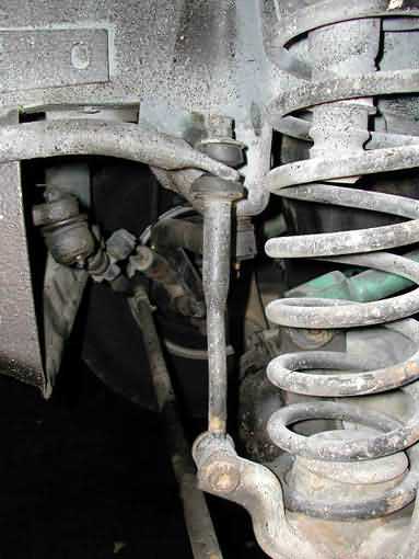

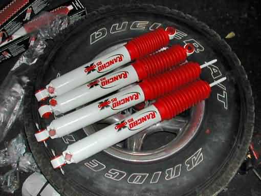

昨天晚上换上了B兄介绍的美国进口叫什么牌子的加长前簧和忍冲9000可调式避震,换前刹车片,前刹车软管,改装佳美车的刹车总成并安装,在装后避震的时候,发现忍冲的上固定座是圆形的,和小切有一根横叉式的不同,只好把小切的原蒙偌避震上的那根横叉拆下来装到忍冲上的,看来很简单的事情,为了拆那根玩意儿却折腾了半天,装的时候更痛苦,橡胶套较大,要硬挤进去,单拆装这两根玩意就花了两个多小时。
拆下刹车盘时,发现盘面上有点起伏磨损了,修理工说没事,不影响使用,但偶还是马上拿到湖里机加工一条街去削平,全部安装完成后,都半夜了,工人累得不行,偶也快受不了,马上匆匆回家。才开出修理厂没多远,偶带了一脚刹车,踏板马上传来一阵有规律的反弹,在速度差不多60的时候,方向一阵狂抖,偶知道是止推杆和没做定位的关系,但刹车就很奇怪了,没办法,只好将就着慢慢开回家,想试试忍冲的效果也泡汤了,只能隔天再做打算。
今天一上班马上去修理厂,一说刹车弹脚的事,那师父马上说你珖盘了?是车工没夹好,盘车偏了,黑黑,偶马上要了一对新的刹车盘,装上,试车,果然问题没了。大家都知道小切的刹车一贯不太好,偶改了佳美车的总成和更换刹车片后,踏板轻踩就有刹车的感觉,效果好很多。奇怪的是,方向发抖的现象也不明显了,但偶还是去做了定位。搞完后一切正常。
说说修整前后的感受,车刚接回来的时候,除了动力比较满意,避震很硬,行驶中能感觉到底盘和车身松垮,杂音很多,到处都发出声音,前座椅是歪的,经过上面大家看到的一番苦心修整,现在开起来没有什么异响杂音,过坑坑洼洼的条石路段除了轮胎的噪音,车内很安静,明显能感到车身很结实在随着起伏摇动,而没有原来车厢扭曲变形的感觉,原来的杂音一点都没了;同样的CD感觉更清晰和好听了,发动机的噪音变得很小,本来脚踏的位置和换档杆的部位明显能感受到热气,现在也没了。原车的黑蒙诺避震效果竟然也变好了,不会硬邦邦的路面的一点状况都直接反映到车厢来。而是把跳动变有点起伏的感觉了。换了忍冲9000后,偶把它先调在1,即最软的位置。竟然效果并不太明显,过路面的接缝还是能明显感觉到,跑同样的条石路,感觉和蒙诺也差不多,只是好象更Q些,更有韧性点。并没有想象中的那种柔软和起伏,但上下马路牙子明显没有原来那种硬硬的跳动,上下台阶的瞬间感觉被拉了一下减慢了冲击,,变得很有韧性,可能今晚才跑了一小段路,还不能完全感受到不同吧,偶会继续测试,大家有兴趣的话,偶还会把结果贴出来,希望对大家的改装有借鉴的意义。

作者: 野熊 时间: 2004-12-9 19:15 标题: 回复:[原创]E6Y老切改造重生记,(边干边记,多图)
这段很忙,都没空把底盘的部分传上来。
如何升高的贴子太多了,偶就不重复了,就贴几张照片给大家看看。
使用忍冲9000的避震烧了一把。
原厂的弹簧和美国的加长簧比较。

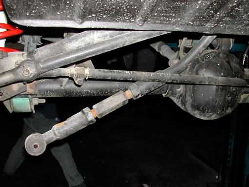

加长的小拉杆。
安装中。
改装的止推杆,可任意调节长度,升高车身就不用加转接座,也不用发愁升高后的误差问题了,就是有点贵,这根杆是用金甲兵请人机加工的,成本就要近500元。
前天发现后面的钢板有点塌,更换了一套北京弹簧厂的4片装钢板。胶套也都换了,装上后发现钢板差不多又变平了。大家都这样吗?

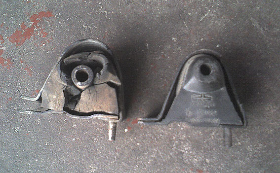

作者: 野熊 时间: 2006-1-3 17:05 标题: re:最近老感觉换档没有以前顺畅,有点犯卡的现...
最近老感觉换档没有以前顺畅,有点犯卡的现象,还有一些杂音,经过检查,发现是发动机支架胶套坏了,见下图。造成发动机角度偏了和支架之间铁皮直接摩擦,但是因缺货,只更换了左边的,右边的还没更换,更换后问题有很大的改善,相信全部更换后会更顺畅。
由这想到,如果感到变速箱换档不顺,请勿急着拆卸解体变速箱,车子经过一段时间的使用,橡胶制品都会老化,先检查几个发动机支架垫看看,相信问题都会解决大半。
橡胶严重变形,造成发动机支架直接压在左边这个三角外壳上,右为新品。
