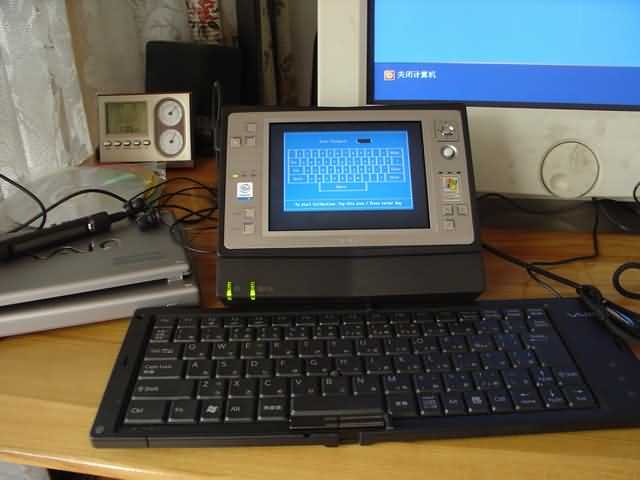

优点:小巧精制,和CD一样面积的东西竟然是一台手写的PC,而且是带B/G WIFI运行XP系统的,多少在目前看来还是有些惊奇.机器拿在手上,感觉相当精制,不管电池的背面那个VAIO的特殊电镀处理,还是机器正面拉丝的面板.都感觉了不凡的制作工艺.按钮下面的白色LED灯也显示了SONY的用心程度.以往购买一套SONY本本,很多附件都是选购的,但是,U50/70不同,你在购买了的同时,几乎给你了所有该有的附件.包括了带4USB,网卡,1394,VGA-OUT的底座.一个折叠键盘,一个带显示的线控和耳机.一个带VGA-OUT和网卡的插件.一个造型有趣的触摸用的笔.还有2个保护套和一个小巧的电源.这么多附件都是标准配置.尤其值得一提的是附带的折叠键盘,竟然已经带了IBM的鼠标指点竿设备.

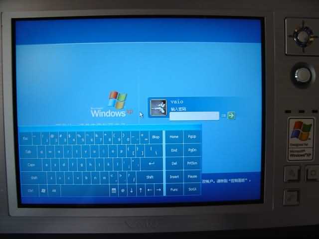

XP FOR TABLET PC版进入画面

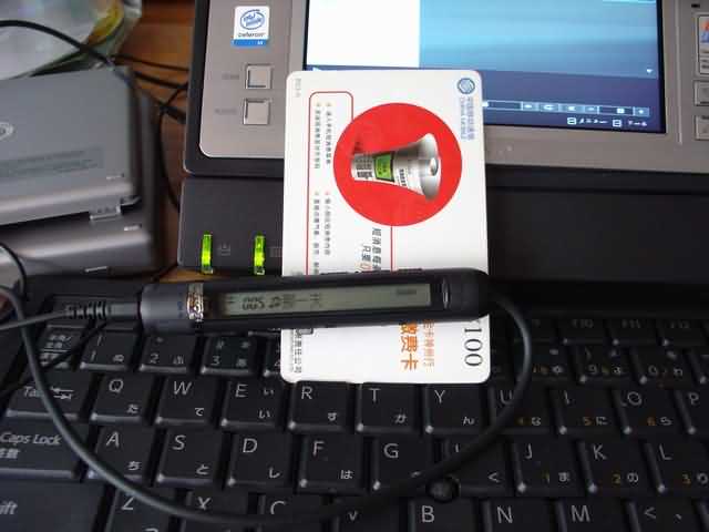

线控显示歌曲名字

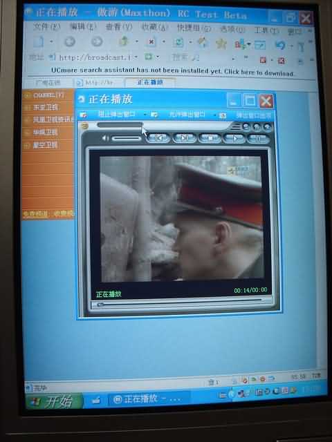

横屏看网通的卫视电影台

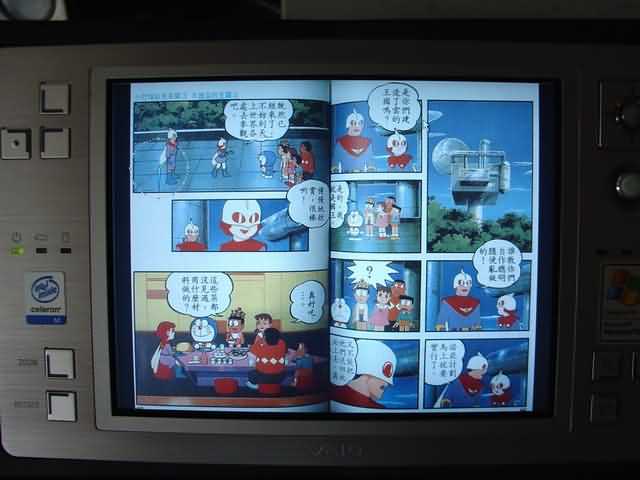

全屏看漫画.直接JPG的.很方便.不需要制作的哦.^_^
