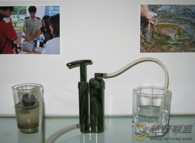

      使用寿命长,过滤双膜陶瓷滤心可自行拆装清洗,使用方便,携带更方便!!!!!* A% P; w9 Q* G5 q/ E) w
* y# F9 C( r8 q2 W3 M■ ■ ■ 针对野外用的  "单兵野外迷你宝"净水器 (原本军队产品,现转民用)# x6 f$ g! W. ?  f2 ]2 A4 ]! c2 ~
  I$ e; ^1 g% X, P+ U
最小---眼镜盒装的下xmjeep.com3 |$ i& _3 {7 Q- }2 l3 D
( {7 L& x4 _/ F3 |最轻---重量不到90克厦门越野联盟5 Y; x0 r8 m5 B! ^% t
  V6 m- ]  }: m
环保---滤心可以反复清洗
( W* J+ T* x: F# x0 Y/ p$ t6 Y- }" d) f; {2 n
过滤精度最高---独有的双膜陶瓷滤心
2 _, }7 M; k4 A" t厦门越野联盟
: Y/ |! u- i9 V: ]) G, W厦门越野联盟特惠价格: 296元/个3 B& Q3 b0 o* d$ s$ N' P- r! X

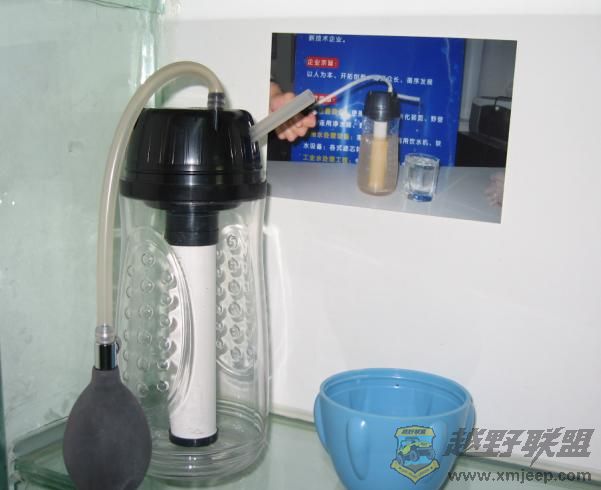

  M7 P0 E6 y4 U# V' x■ ■ ■ 泉加乐手动净水杯   适合野外用  xmjeep.com. r; i# b  L+ l' x! x
5 h8 `, z5 j" ?* Z# j
其独特的超精微孔径和高精度双控制膜陶瓷滤心
" Y# k+ ?, |8 `7 D2 R9 M9 ^" n& Z* J6 f
可100%去除水中的大肠杆菌、金**葡萄球菌、伤寒沙门氏菌、霍乱菌等致病菌.xmjeep.com% O4 p. \! u! F" K* l: F6 \, g
7 @$ D5 y- n3 W7 T) N完全过滤掉水中的藻类、虫类、泥土等悬浮污染物。
* w$ ^; G" s/ [* s/ ]+ n0 P# r! O2 p1 ?! }/ B) Z) S; r
有效降低水中有害的溶解性重金属离子的浓度。
0 Y$ O5 p7 w! U1 d, ~3 o2 P' M5 p' t3 ], S
压下气球,便可喝到健康安全的直饮水!!xmjeep.com: r( |4 O& y" c0 g2 ?5 t
2 n' D, a, n4 i$ }  F厦门越野联盟特惠价格: 396元/个

刚接到老大短信,近来看看。xmjeep.com/ T4 [) x9 P* Z4 i
评价如下:
# k! a' v! s7 Q9 @  C+ y从外观和加压方式看,该装置属于“微滤”工艺,也就是能去除水中99% 的悬浮物(即浑浊物)和99%的细菌,达不到广告中的100%, 对重金属离子无去除能力,因为重金属属于溶解性物质,需要反渗透,而反渗透所需压力要达到10几公斤/平方厘米,一般的“打气筒”或“橡皮球”是无法做到的。' L7 M" z" k2 s4 b6 x4 X9 D3 ?
对较长时间(比如1个星期)野外生存应该是有用的,起码可解决燃眉之急。但它要求附近应该有未被工业或农业污染的水源,因为该装置无法去除重金属或有机污染物质。xmjeep.com% O$ N+ Q7 ^+ N: V& f1 l6 Q- T
短期野外露营之类,一般都携带有水,故此装置作用不大。
2 Q9 l  G3 n0 L5 jxmjeep.com另外,由于该装置的“膜棒”较小,过滤能力有限,故能处理的总水量不可能过大。对于一般性水源,能处理100升水已经是极限了。xmjeep.com! i3 \3 w9 S; M) {4 j( a0 J( Q( ^# _
“膜棒”虽然能反洗,但反洗较为困难,而且反洗后的效果不如新的,故一般很少反洗,用后弃之。4 h" ~" z" ?# I- W
至于价格问题,那就看各位如何看待了,根据它的效用而定吧。
