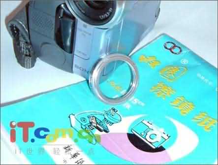

镜头是数码摄像机的“心灵之窗”,良好的镜头可以保证拍摄到高保真、高对比度的影像,由于数码摄像机的镜头是很难更换的,而且维修费用很高,所以注意保持镜头的清洁便变得十分重要。但是在使用数码摄像机外出拍摄之后,摄像机的镜头上难免会沾上灰尘等脏东西,有的时候还会因为使用不慎而在镜头上留下“指印”等污渍,指印对镜头的色料涂层可是非常有害的!一般来说,镜头上有少许的尘土并不会影响影像的质量,但是如果镜头上的污渍比较多,这个时候我们就要开始清洁镜头了。
正确的方法应该是首先用吹气球(也叫洗耳球)吹净镜头表面的灰尘,这种吹气球在一般的摄影商店都有卖的,价格从几元到几十元不等,但要注意尽量不要用自助式的压缩空气罐,因为压力过高,可能把灰尘吹进镜头的缝隙中,也不要直接用嘴去吹,那样的话会有很多的唾液微粒吹到镜头表面,那样就更难处理了。
如果用吹气球无法清洁掉镜头表面的灰尘,我们还可以尝试使用软刷清洁镜头,一般的话就可以取出灰尘等脏东西,而对于顽固一些的污渍,例如指痕等,我们就要使用麂皮、镜头清洗布或镜头纸配合镜头清洗液来进行清洁了。在擦洗时,注意不要用力挤压镜头表面,因为镜头表面覆盖有一层易受损的涂层,很容易因为用力清洁而被擦去。
在购买镜头纸时,一定要到正规的专业摄影商店去买,千万不要贪图便宜而购买劣质的镜头纸,这种镜头纸里往往含有一定量的木质纸浆,会严重损害数码摄像机镜头上的涂层,到那个时候你可能就会“后悔莫及”了。
关于是否采用镜头清洗液清洁镜头的争论很多,有些劣质的杂牌清洗液也确实会对镜头造成损伤,所以我们建议如果单纯使用麂皮等工具可以清洗掉镜头上的顽固污渍,那么就可以不必使用清洗液,万不得已使用时也一定要注意使用的量不宜过多,而且不要把清洗液沾到镜头之外的地方,因为有的清洗液的成分是丙酮,很容易使黑色的镜头边缘掉色,严重的还会使镜头周围变形,切记切记!
另外,我们建议每次清洁镜头的时间最好不要超过30秒,因为过长时间的擦拭也会造成镜头不必要的损伤,如果那样就有些得不偿失了。
总之,清洁镜头是一项精细的工作,一定要小心翼翼的进行,同时,我们还要注意对数码摄像机的镜头进行日常的保养,例如在风沙较大的环境里使用时,拍摄完成后要马上把机器装入摄像包,不使用时要及时盖上镜头盖或加装UV滤镜以保护镜头,拍摄过程中也要注意不让手指在镜头上留下指印,“小心才能使得万年船”呀!
