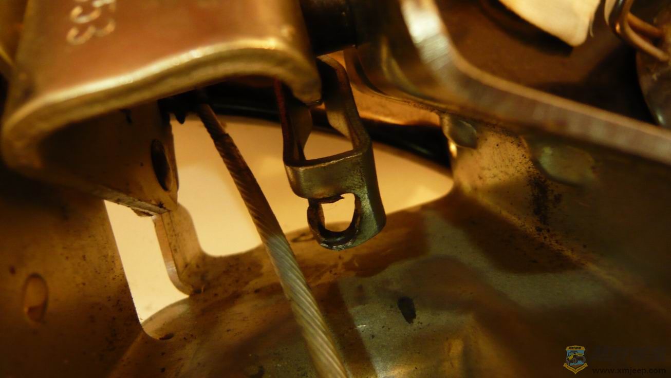

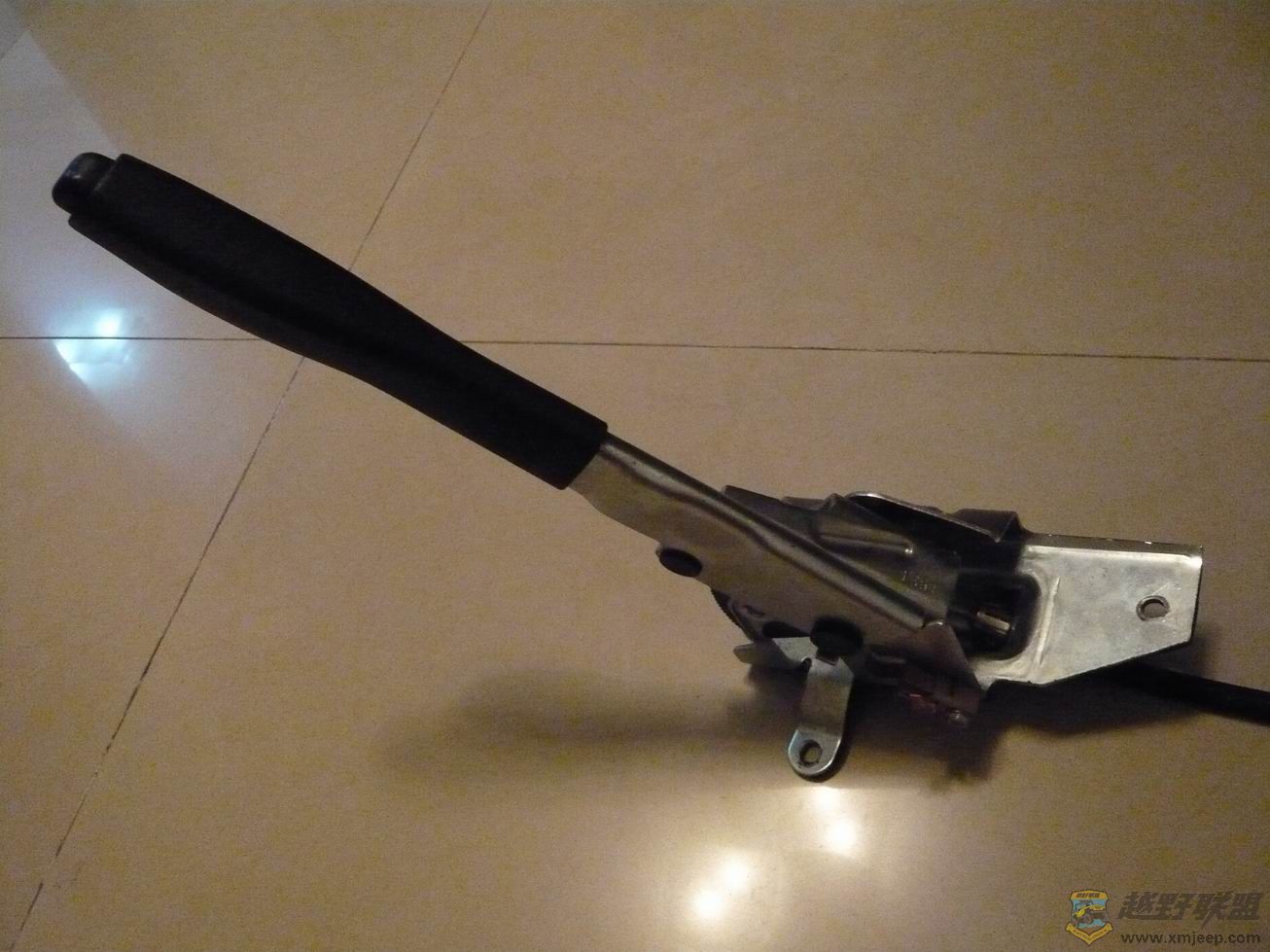

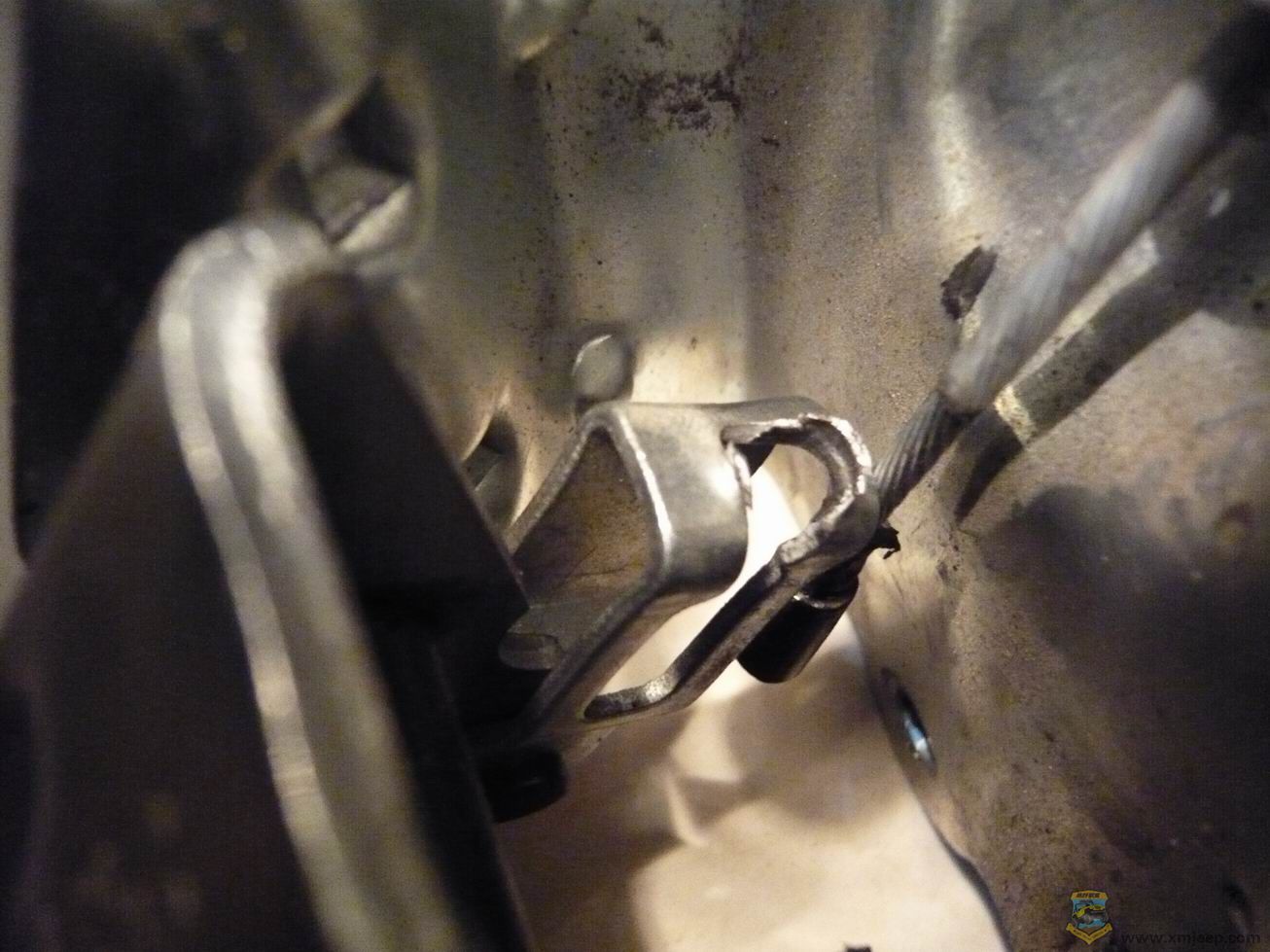

谁见过“JEEP2500”的手刹是这样坏的?
啤酒
发表于 2008-6-5 21:27
f0 n- l& T1 R5 r7 V* C5 fxmjeep.com
今天停车的时候把手刹拉断了,开到”凯征“拆开一看,哦,原来是这样,大家来看看。。。

据师傅们说,恐怕只能整根手刹换掉了,因为各部分之间是铆在一起的。。。

是那个固定钢丝头的缺口被拉豁了?
6 u. T; R2 r; R厦门越野联盟
很简单,找个电焊的把缺口堆焊起来,并用砂轮机打磨下就行了。质量肯定用到你换车都坏不了
* s. W# o4 ?+ |/ a: m厦门越野联盟
不过现在的修理工钳工手艺都很差,只会换件。。。。。锁螺丝。。。。。。。

其实,这个方案原来也讨论过;
1 M! Q! n- P% H" T8 m' @
但是,担心的是如果用电焊的话,豁口周围的材料被焊剂加热变形就麻烦了,而且这个位置比较狭窄,操作起来恐怕会很不方便。。。

发表于 2008-6-6 17:41
呵呵,用亚弧保护焊就不容易变形。找个技术好点的师傅这点事小菜拉。
! a, \1 y' p9 E9 J/ S
还有一个办法,找片厚点的铁皮钻个U型孔从侧面伸过去,等于双层拉住那个钢丝头,呵呵。

发表于 2008-6-10 15:36
最终还是换了个新的,花了320元(配件240+工时80)。

发表于 2008-6-12 19:05
9 r$ o) n# {5 j# v
好啊,熊哥在哪?
8 ]! M/ j1 \* \% V6 e; j
7 h9 c1 u# u* N. j: O6 H
俺把那根换下来的带回来了,这准备修一下以后备用呢。。。
