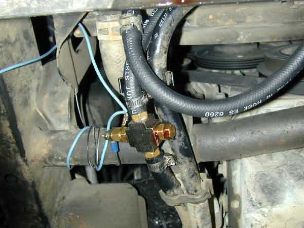

步驟一.裝置美製機油溫度表,
串連至水箱機油殼出油口.偵測ATF經水箱散熱後回自排變速箱的油溫.並將Sensor連線至油溫表.

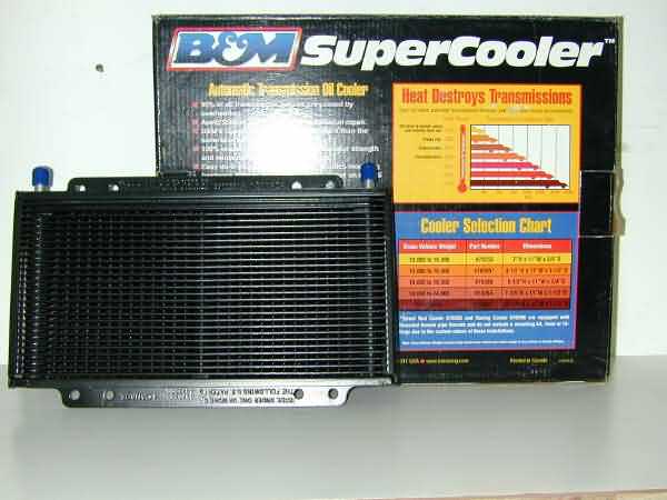

步驟一. 裝置B&M ATF自排冷卻器 BM70264型
ps. 為何小Jimny塞BM70264? 說來故事長~一言難盡 .
但建議只要BM70255就夠了!
串連至水箱機油殼出油口.原來油溫表Sensor三通後段,偵測ATF經B&M冷排散熱後油溫

感想: 很明顯冷排的散熱效果,穩定的將油溫控制在較小的變化幅度
內. 就算油溫因爬坡上昇,但最高溫也較按裝冷排前降低許多!
同時因獨立散熱,就算處於當時測得的82~83度 C,也能很快降
回.

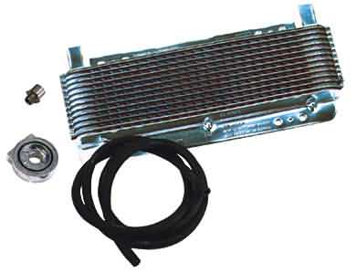

B&M Super Cooler
B&M Super Cooler - Automatic Transmission/Engine Oil Cooler (Black Finish), 11"x8"x1-1/2" - Universal Fits. NOTE: This is a Racing Model which don`t include installation components and has female 1/2 NPT fittings. Can also be used as an engine oil cooler.
http://www.racerwheel.com/b32-70266.html
野熊可以參考看看, 這型號網站上售價USD69.00

剛才看到國產機油冷卻器的相關網站, 野熊&野鯊可以看看是否適用......
生產廠家網址 http://www.yinlun.com/product/ssoilcooler.asp
