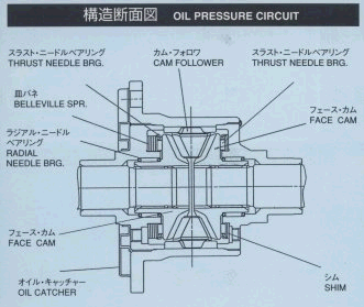

原理
此種差速器又稱凸輪式(cam)差速器,其構造與一般差速器不同.其小齒輪由一碟狀cam follower代替,兩側之側邊齒輪由face cam代替.當兩側差速產生時,face cam與cam follower產生滑動,會發出卡答卡答的聲音.限滑扭力的設定與彈簧的彈性係數,face cam與cam follower的形狀有關.
備註
我覺得這樣以凸輪面的摩擦以達成差速的作用的設計不太好,因為凸輪的形狀與限滑扭力的設定有密切的關係.凸輪可能會因經常的摩擦而造成磨損,影響限滑扭力的設定.

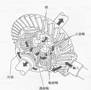

原理
此種差速器之構造與一般差速器不太相同.其側邊齒輪與小齒輪都改成螺旋齒輪.兩側的側邊齒輪各與一個小齒輪相接,兩小齒輪相接.當差速發生時,兩個小齒輪以反方向自轉產生差速作用.因為側邊齒輪與小齒輪皆為螺旋齒輪,以設定的曲面角度嚙合,故小齒輪會對側邊齒輪產生推力.利用此推力的摩擦扭矩以進行動力分配.
備註
此種差速器也常應用在中央差速器,因為其元件都是齒輪,比較沒有磨損的問題.
