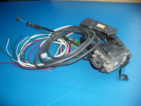

定速巡航系统
1, 采用丰田系列最高端车型凌志400原车拆车件,设计功能十分完善,安全可靠,性能稳定。
2, 执行机构为电机控制,不像抵挡定速系统所采用的真空控制,对车辆无任何不良影响。
3, 安装方便,接线简单,系统各部件之间连线均已接好,与汽车车身只要接3条线(手动挡)或4条线(自动档):12V电源、地线、车速传感器,空挡开关(自动档),普通汽车电工1-2小时即可搞定。
4, 操作简单方便,采用三键式操作(启动/取消、设定/减速、恢复/加速)
5, 本系统适用于所有使用机械油门的车辆(波罗等使用电子油门的车辆不适用)。
6, 产品保用一年。
7, 主要功能:
巡航范围:40-160公里
完善的安全功能设计:
以下情况下自动取消巡航
a,踩刹车踏板
b,踩离合器踏板
c,实际速度低于设定速度20公里
d,在1秒钟内速度变化超过10%
e,按取消开关
本人已将这套系统应用与切诺机、富康、赛佛等车上,效果良好,性能稳定,欢迎对此有兴趣的朋友互相探讨。

re:没问题,安装很简单,我的车就有装,出门跑...
没问题,安装很简单,我的车就有装,出门跑长途很方便,

re:突然想起个问题,怎么做离合器位置传感器?...
突然想起个问题,怎么做离合器位置传感器?我原车可没有这玩艺。。。。。:(
