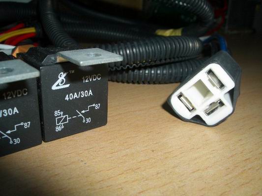

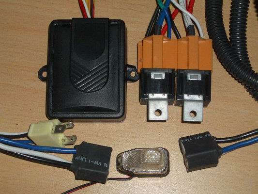

本系统以微电脑为控制核心,适用于所有车型的改装与升级,无需改动原车线路,安装简便,功能齐全,性能可靠。
本控制系统有以下功能:
1, 自动开关灯:
当探测器检测到光线不足时,自动开启大灯,光线足够时自动关灯。特别方便于汽车白天过隧道,进入地下停车库等,夜幕降临时也能自动打开大灯。
2, 归巢照明:
夜晚停车熄火后,大灯自动延时30秒后熄灭,爱车将帮您照亮回家的路。
具体操作:先关点火开关,后关灯,大灯将在30秒后自动熄灭。
3, 关灯防呆(自动熄灯):
当您停车熄火后,电脑将对大灯进行检测,如果大灯忘了关,则自动将大灯关闭。从此您的爱车不再会有忘关大灯,而将电瓶的电耗尽的问题。
4, 自动变光:
夜间行驶在有路灯的市区,如果路灯的照度足够,则自动从远光变为近光。
5, 车灯增光:
本控制系统的灯泡回路采用高可靠大电流车灯继电器,陶瓷耐高温灯泡插座,直接从电瓶取电,减少了回路电阻,能比原线路增加35%的亮度。
6, 功率扩容:
由于采用大电流车灯继电器,陶瓷耐高温灯泡插座,因此可以放心地对原车灯泡进行扩容,单个灯泡最大可达到150W(推荐使用100/90W的灯泡,原车一般使用60/55W的灯泡),本控制系统同样适用于使用HID的照明系统。
