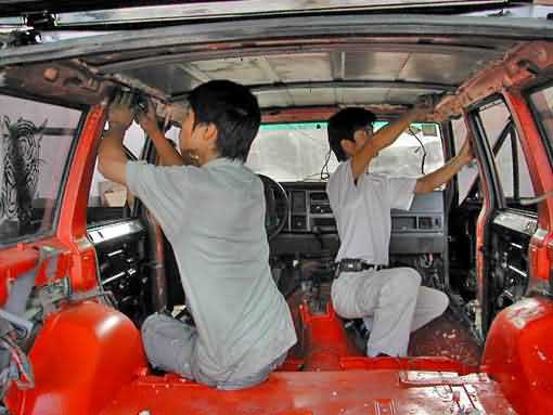

01全车清洁处理发泡胶.

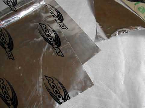

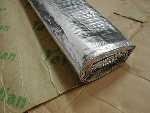

03左边的是进口的制震板,右边是玻纤布镀真空铝箔,隔热用.

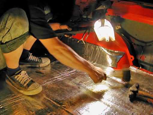

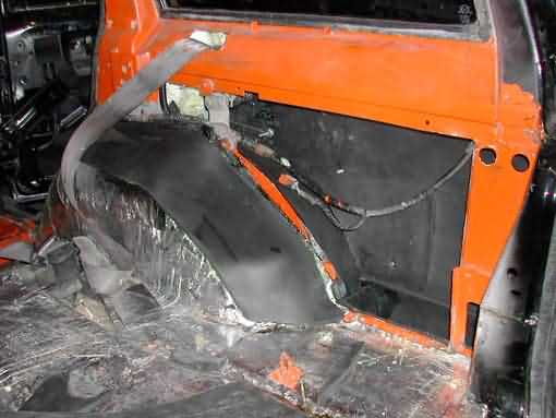

04全车清洁后,用太阳灯把国产制震板烤热变软贴在地板上,并用橡胶锤敲实.
切出尺寸.

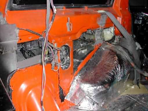

06车内贴后部分的样子

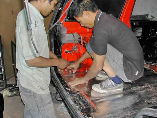

07后轮壳和侧壁都贴了,不太好贴,要一块一块接.
08这边更麻烦,主要是里面,要很细心.

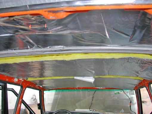

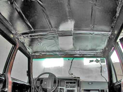

09车顶先贴了一层真空镀铝玻纤布.

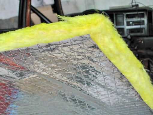

10这是保温工程用的隔热棉.
11把隔热棉贴到顶棚上,这是刚贴了一半,完成后再把原来的顶棚内饰板装上.

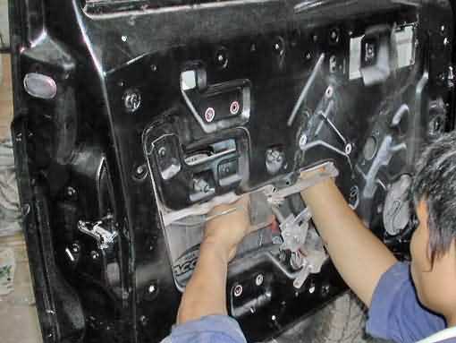

12四个车门都清洁后,贴上进口的制震板,再贴上发泡海棉.升降器都拆下来清洁,打润滑油.

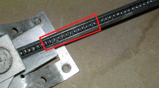

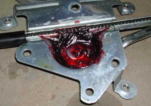

13打开升降器,在齿轮部分打满黄油.
14红框里的部分用清洗剂清洁后打黄油.

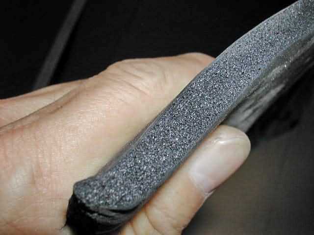

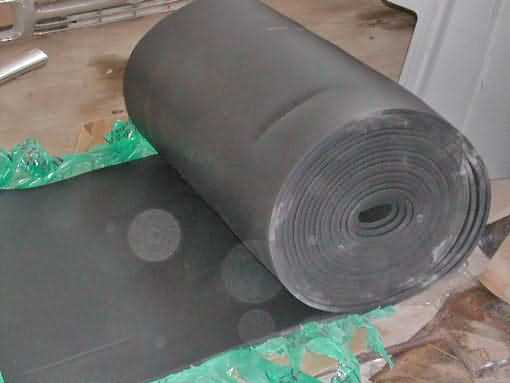

16这是另一种隔音材料,叫什么发泡海棉.
15厚一CM,空隙比较大,据说隔音隔热效果比较好.

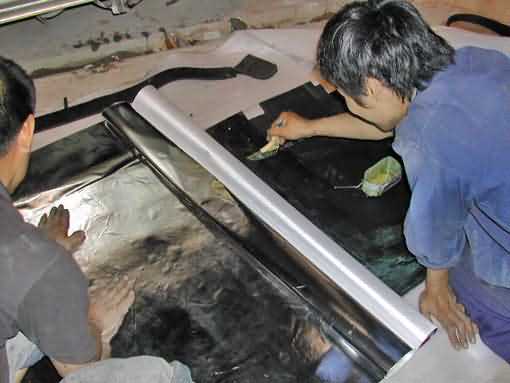

17开始贴全车发泡海棉.
发泡海棉上刷胶贴上真空镀铝布,再贴在发动机盖内侧.

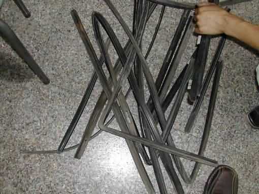

19全车的橡胶条都更换,NND,买不到装玻璃的泥槽条,必须要连那根金属槽一起买,后配件店建议用桑车上的来代替,果然可以.

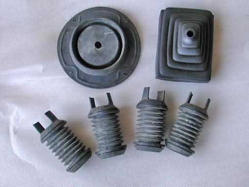

20有人知道这是什么吗?这是排水的堵头,,一般切上有十几个的,都很容易生锈穿透.建议大家都去检查翻开地毯就能看到,偶找遍了配件店都买不到,后打电话到北吉800,接电话的小伙态度倒是很好,就是不能解决,要偶找当地的维修站,偶找了厦门,泉州的都说没货,他们找北吉要货也没有.隔天北吉又来个电话,问你打电话找我们,我们接电话的态度好吗?有没规范,你满意吗?等等一堆没用的废话,偶想要的东西没答复,那小姐答应帮忙反映,但至今也没答复.真是形式主义.
21有人知道那四个玩意是干嘛的?好丑,哈,那是门上电线的防尘套,用的时间长了就容易破,但好像没人去注意,据配件店的人讲,没人来买过,这四个放了几年了,被偶找到:)

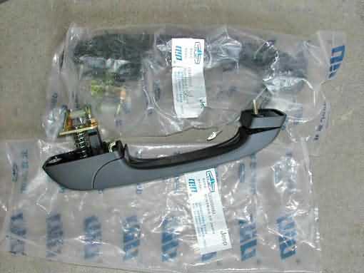

22昨天淘到4个2500用的拉手.

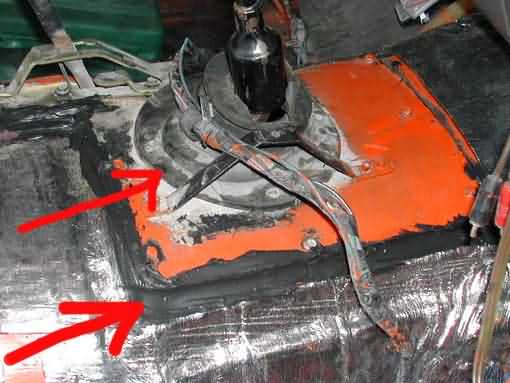

23请注意,箭头指的地方那一圈容易跑灰尘进来,最好用玻璃胶打上.
