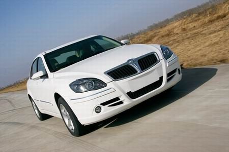

实事求是地讲,骏捷的外观造型设计那是“相当的”成功!整车的造型设计由世界著名的宾利法尼纳公司操刀,线条简洁又极具诱惑力,整车的风阻系数则低至0.25,达到了国际一流的水平,这不仅降低了风噪还更有效地减少了燃油消耗。“中”字形的进气格栅,像极了宝马的双肾形格栅,整车的曲线也像极了宝马3系!骏捷的前大灯是造型设计的点睛之笔,黑色灯腔是运动型轿车惯用的手笔,眼珠的上方还设计了眼眉,精彩而又神气。尾部的设计是与中华尊驰的最大不同之处,缩短的尾部强调了车身的运动气质,但达到了视觉享受的同时,使得行李厢的功能受到了极大限制,空间减小且开口较高,实用性大大降低。内饰的造型设计也很精彩,控制按钮非常少,简洁至极,内饰的配色也很讲究,迎合了国内的口味,但遗憾的仍是做工装配问题!希望量产车中这样的问题不要再出现,因为这也是影响尊驰销售的重要原因所在。

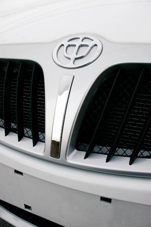

中华骏捷1.8 MT前脸标志

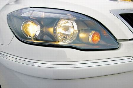

中华骏捷1.8 MT前大灯

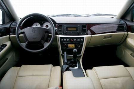

内饰的造型设计也很精彩,控制按钮非常少,简洁至极。
