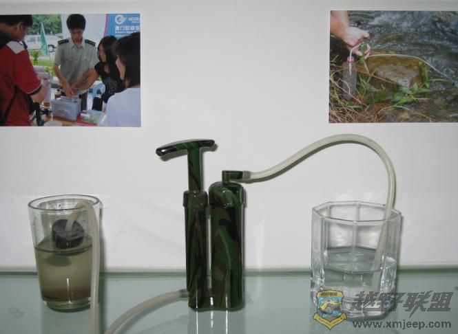

. Y+ ^, f2 x) t+ `& g
      使用寿命长,过滤双膜陶瓷滤心可自行拆装清洗,使用方便,携带更方便!!!!!' Y. o2 X/ @$ y7 Q
. r( Y" ?+ k) M  G; u: Cxmjeep.com■ ■ ■ 针对野外用的  "单兵野外迷你宝"净水器 (原本军队产品,现转民用)+ d* K$ t3 H. `
& I2 e! U1 K0 }
最小---眼镜盒装的下
# ]; ]% C; U2 |& Q厦门越野联盟# R7 V! l+ A7 e2 o% p1 B
最轻---重量不到90克
8 l# c+ z& f) M( {2 r: A0 ]* ]" K) k3 Q0 m& U  ~" Q1 l( M% t
环保---滤心可以反复清洗
* d6 g, z$ M9 b' f3 w4 E& ]( a  O厦门越野联盟# Z* g, P$ y/ P9 D1 q; _& y) z3 s
过滤精度最高---独有的双膜陶瓷滤心
) o: s/ i& s2 ~8 D! i3 |) B" h2 B- R5 y* |
特惠价格: 296元/个

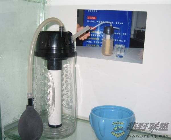

' T: l  ]& ]9 g" f: i3 G8 G1 Q1 e■ ■ ■ 泉加乐手动净水杯   适合野外用
8 g: x9 V8 T3 ?, X! Sxmjeep.com厦门越野联盟( n6 h% m1 j* v
其独特的超精微孔径和高精度双控制膜陶瓷滤心厦门越野联盟8 m' M/ V9 ~4 Z9 ~
xmjeep.com+ e- T; p/ d2 g" `- t3 S2 Q" d
可100%去除水中的大肠杆菌、金**葡萄球菌、伤寒沙门氏菌、霍乱菌等致病菌.
% f8 p+ t3 A; o% I2 `2 K厦门越野联盟
8 H/ }- {! b6 k/ i+ |1 |7 l- z完全过滤掉水中的藻类、虫类、泥土等悬浮污染物。. V- I9 Z; i' \" y" P+ m7 P3 |. N$ a
* p5 y1 u. @! F" q- l
有效降低水中有害的溶解性重金属离子的浓度。
  c& d: t* Z7 B- n3 Y" x: y, n厦门越野联盟xmjeep.com+ q5 T& j. L4 x' d9 Z
压下气球,便可喝到健康安全的直饮水!!

刚接到老大短信,近来看看。: Q0 y# H0 ]3 K" p" N0 _( X
评价如下:6 E& b1 H+ }+ J* `5 k  a
从外观和加压方式看,该装置属于“微滤”工艺,也就是能去除水中99% 的悬浮物(即浑浊物)和99%的细菌,达不到广告中的100%, 对重金属离子无去除能力,因为重金属属于溶解性物质,需要反渗透,而反渗透所需压力要达到10几公斤/平方厘米,一般的“打气筒”或“橡皮球”是无法做到的。8 q1 a) k  u! j( p* y: u! J
对较长时间(比如1个星期)野外生存应该是有用的,起码可解决燃眉之急。但它要求附近应该有未被工业或农业污染的水源,因为该装置无法去除重金属或有机污染物质。
* a& k8 g: E, B厦门越野联盟短期野外露营之类,一般都携带有水,故此装置作用不大。厦门越野联盟0 K. F% C$ l# A% q4 v# w
另外,由于该装置的“膜棒”较小,过滤能力有限,故能处理的总水量不可能过大。对于一般性水源,能处理100升水已经是极限了。5 i/ j$ @% S8 b, g4 \, |
“膜棒”虽然能反洗,但反洗较为困难,而且反洗后的效果不如新的,故一般很少反洗,用后弃之。
0 @9 J/ n7 V+ f+ Q! Q# T厦门越野联盟至于价格问题,那就看各位如何看待了,根据它的效用而定吧。
