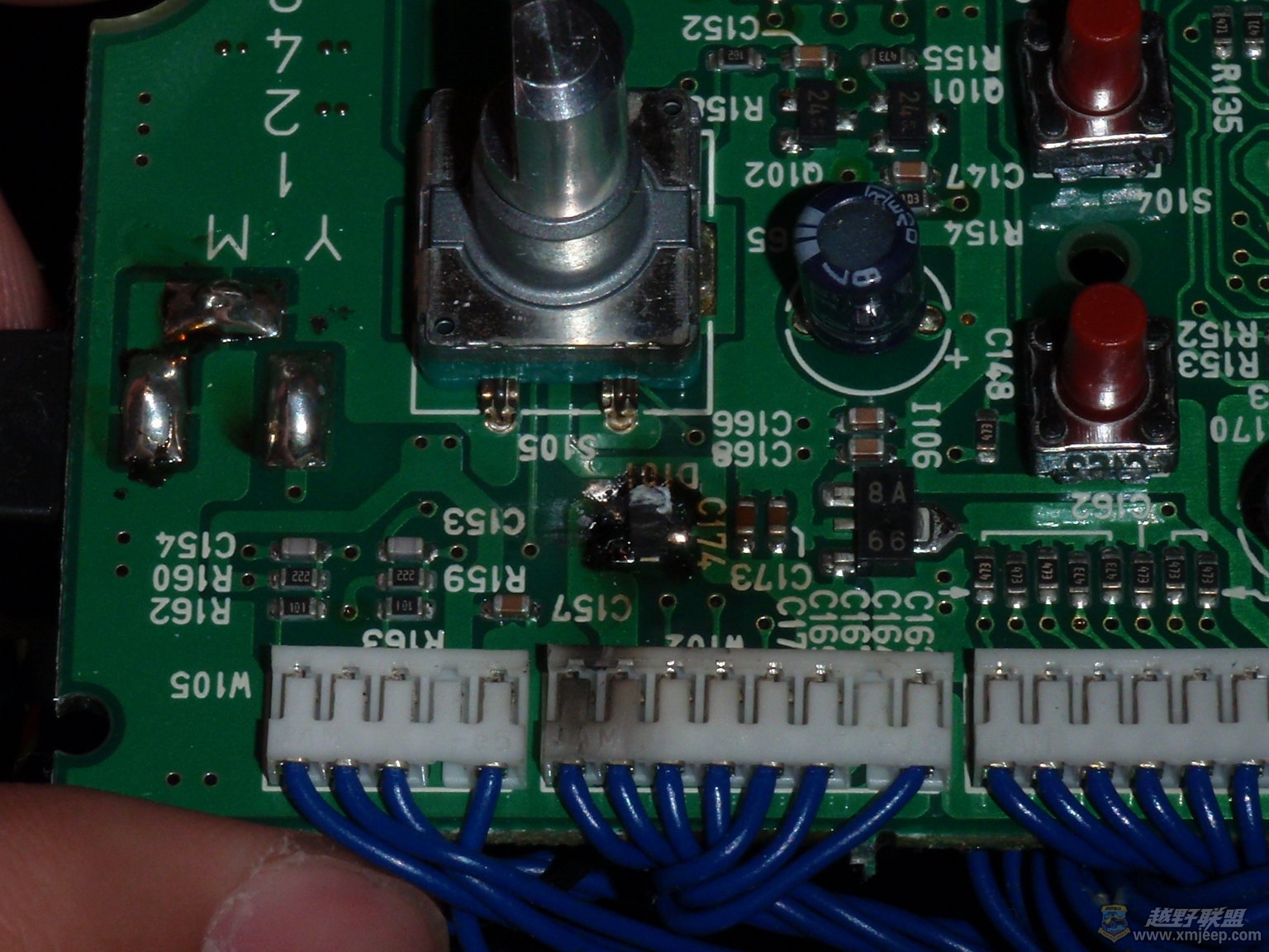

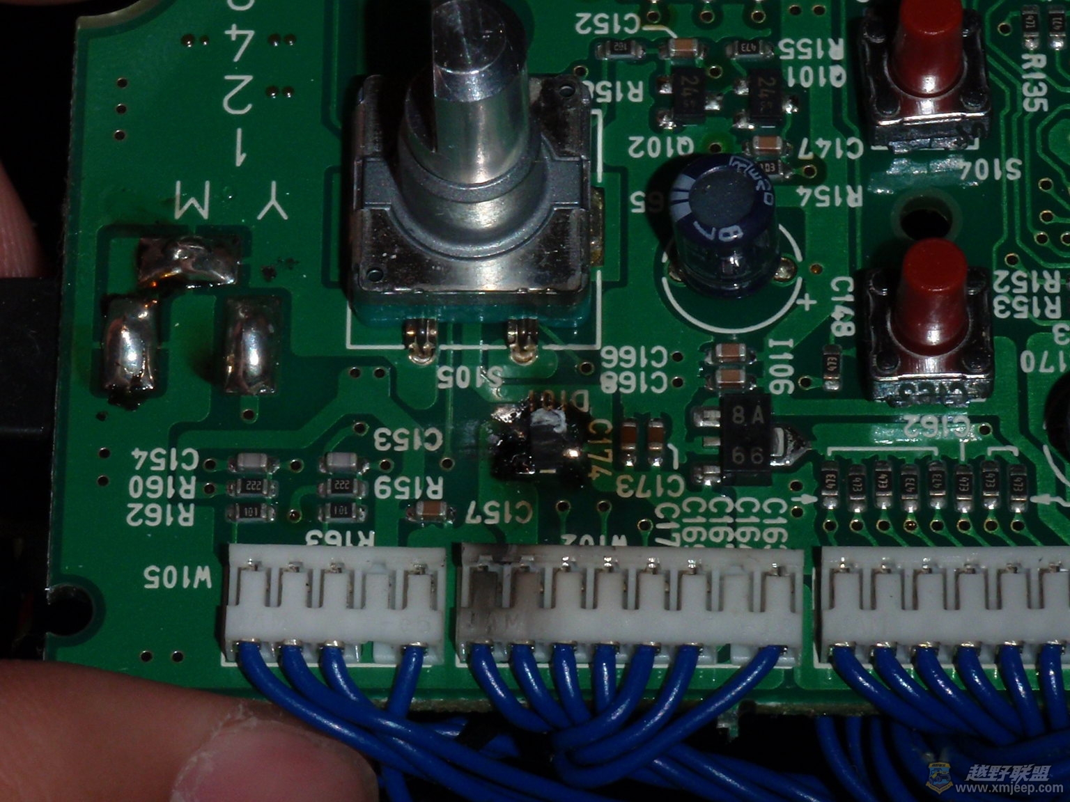

果真焦了。。
呵呵,还没用就坏了。。。。。。。。。
哈哈,下回有经验了,失败是成功之娘。。。

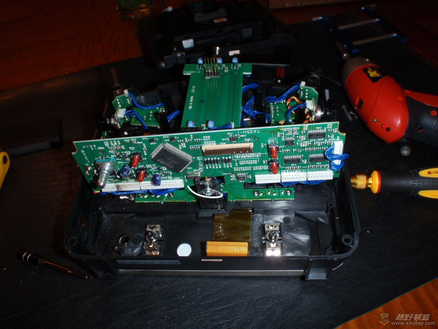

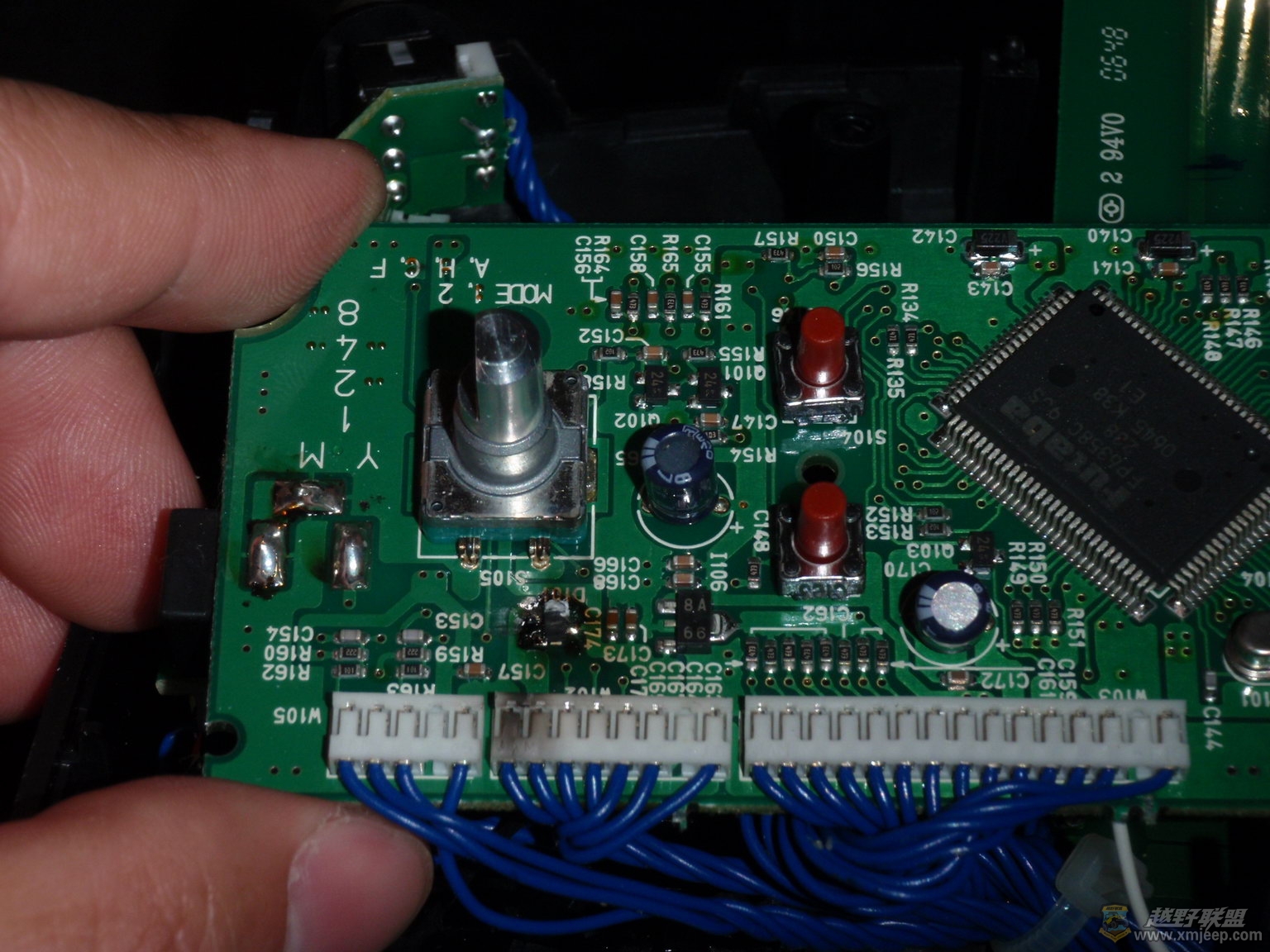

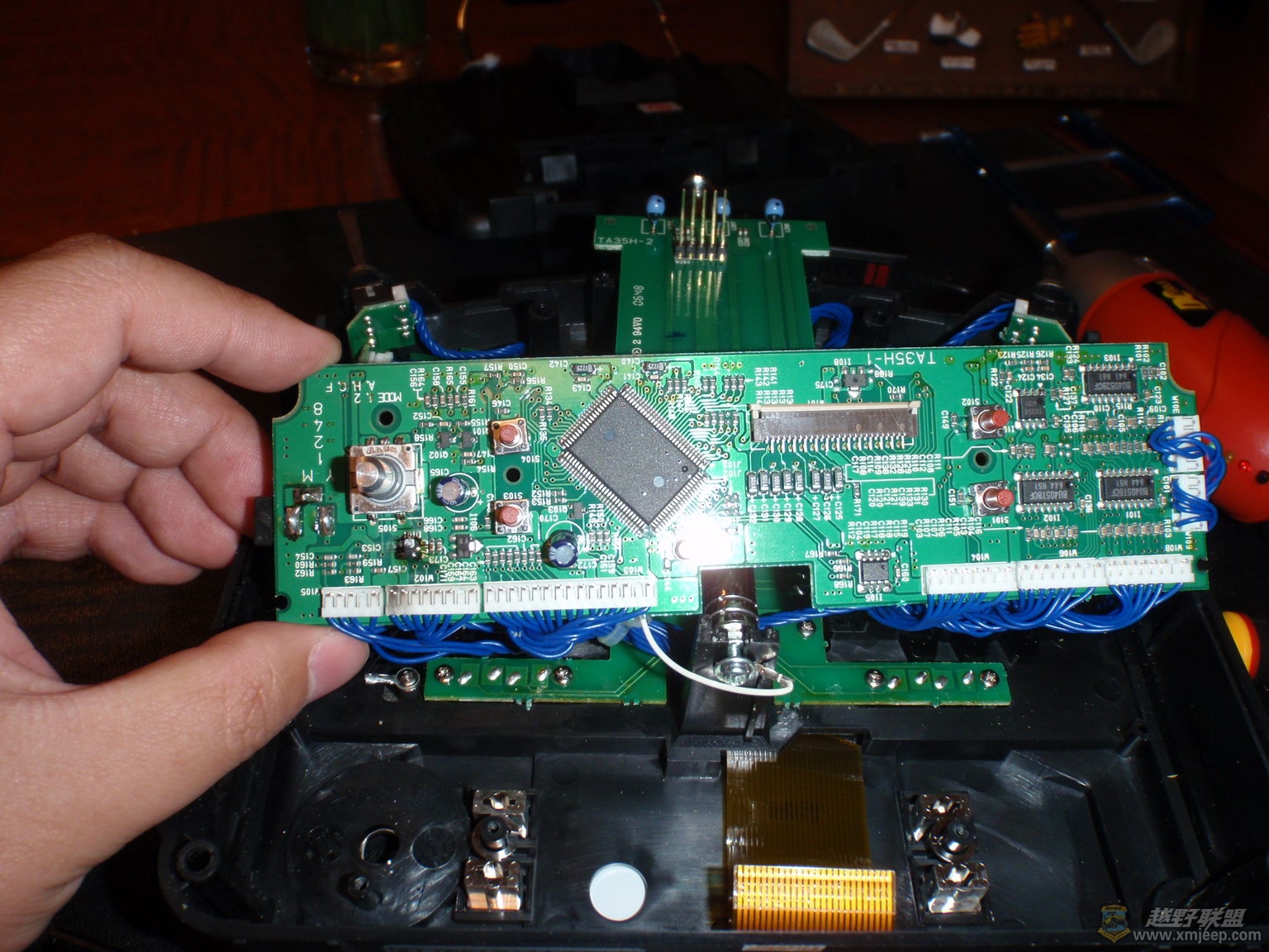

呼呼,折腾到半夜,终于搞定了。经火腿BG5SKD同志指点和晚上一阵研究,终于确认这个编号为D101的器件是一个有一大二小三个引脚的肖特基二极管,在电路中起整流和防止电流逆转的作用。其左边的两个引脚在电路板上是联通的,电源电路经过该二极管后,由右边引脚输出,进入编号为I106的稳压电源模块的靠下方引脚,稳压后由左侧上端引脚输出,进入主控ECU供电。这一路供电电路同时给全控除射频发射模块以外的所有部件供电。
) f  E0 _. O7 `# \, ^8 T经分析,推断该器件本身原先可能就存在品质问题,在原配的Ni cd电池9.6V的供电电压下,发热还不足以导致其烧毁,但随着时间推移,器件不断老化,加上后期改用锂电以后,充满电时电压高达12.6V,加剧了器件的发热老化,当天发生故障时,电源电压仍有12.3V,可能器件工作发热老化超过了临界值,产生了温飘导致了器件内阻急剧下降,进一步导致电流上升,进一步发热,直至其完全烧毁。从根本上来说,应该是日本人精打细算的设计思路,给这个电源供应电路留下的设计冗余度不够,又遇到器件的个体差异,再加上我使用了锂电作为遥控器电源,多重压力最终导致了器件烧毁。厦门越野联盟- |: B9 A9 Z3 i  @: Y6 V2 c
找到了问题,解决起来也就简单了。从一个报废的56K猫上拆下一个设计电流为0.5A的贴片肖特基二极管,换上,上电,开机,搞定。一切正常。为了防止该类事件再次发生,我在锂电的输出电源线正极上,又串入一个1N4004二极管,将输入电压先行压下0.7V后再输入遥控器,开机再看,遥控器显示电压11.4V,安心了。
