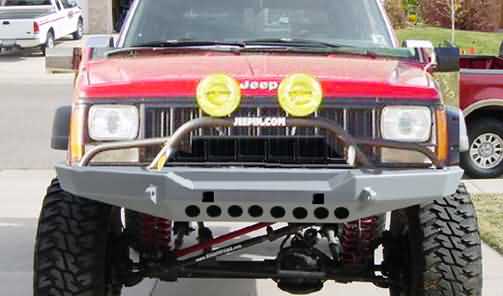

01电脑PS的前杠效果图

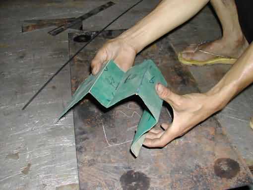

02因只有效果图,没有具体的尺寸,故用纸板做出纸样

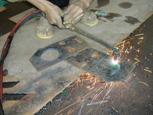

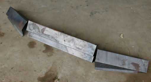

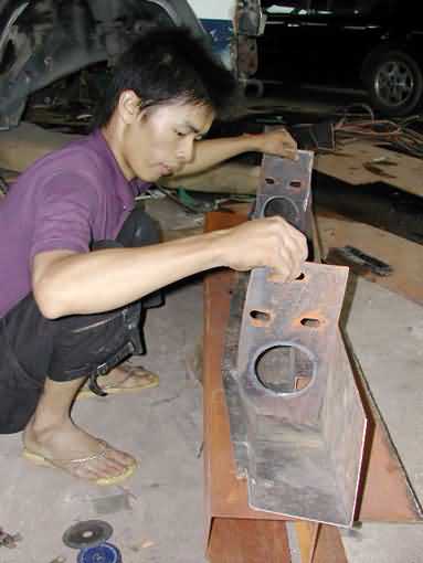

03按纸样切出钢板

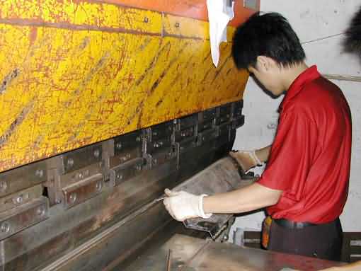

04开折

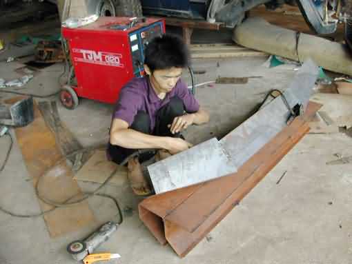

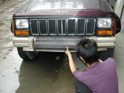

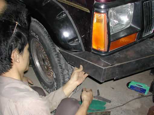

05先比试看看

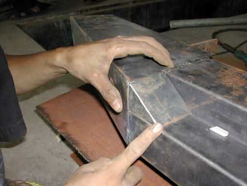

06刚折出来的样子
07开始焊接

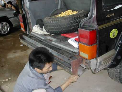

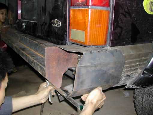

08后杠也开始动手了
09为了减轻重量,能镂空的尽量镂空

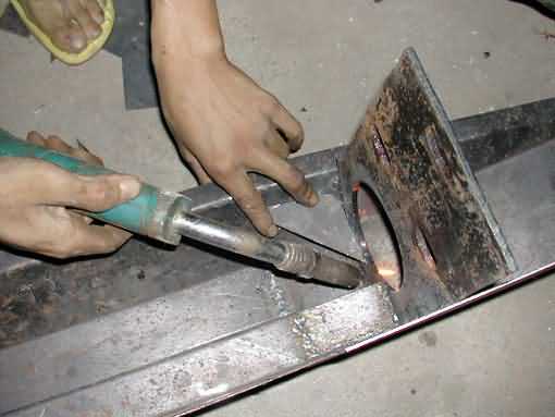

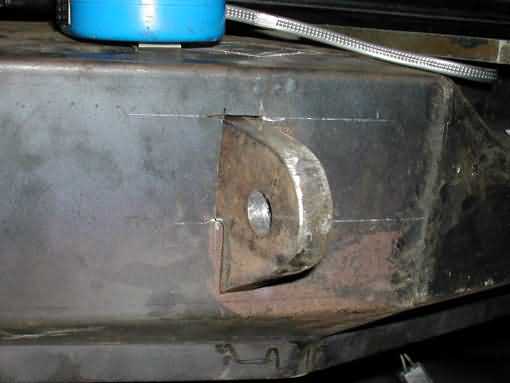

010固定支架

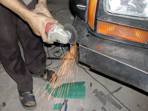

11做出斜角
12把原来的支架切平
13后杠包角

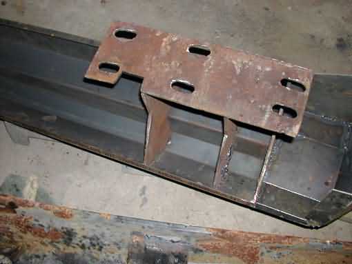

14内部用三角块加固,达到提高强度又不增加太多重量

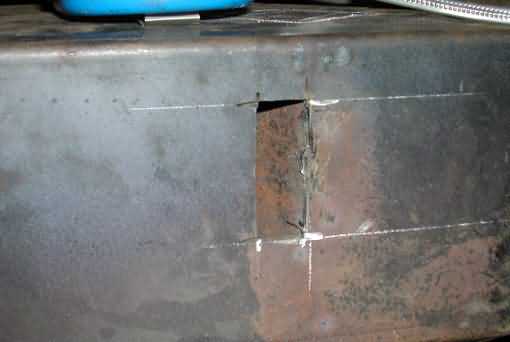

15前脸紧靠内部支架的地方切口
16放入做好的拖勾
17内部和支架紧密焊接在一起增加强度

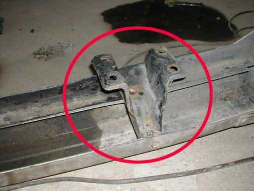

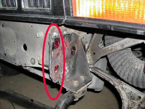

18这是原来的支架
19这是我们做的支架

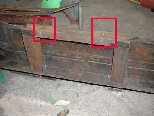

20前杠上开口做快接口
22为了安全偶的快接口做了两个,后面用压折出的支架焊接,红点打有螺纹孔
23同上,另一角度
24红点为和支架上的螺孔对齐锁螺丝。这样这个快接口强度就很好了。

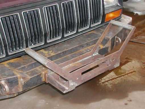

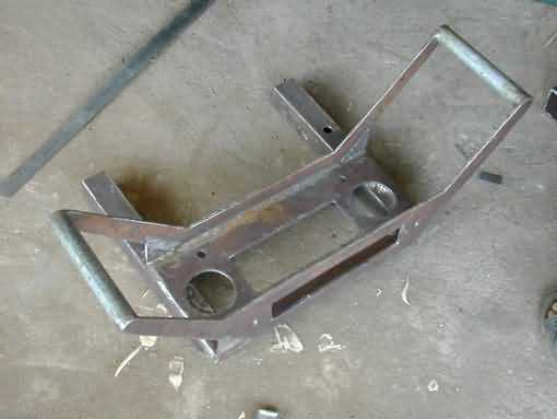

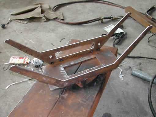

25这是半成品绞盘活动式托架
26这是完工后的托盘,在保证强度的情况下,为了减轻重量,能开口的都开了。
27刚折出来的毛胚
28前杠的折角因没有尺寸图,只能现比现做,因角度不好看返工了好几次
29托盘安装的效果,以前看过很多国外的快接口,都是单孔的,但杠子都很厚,材质也比国产的好。偶现在为了减轻重量,在保证强度的情况下,用的材料比较薄,故异想天开地用双插孔的方式,强度应该足够了。[em4][em4]

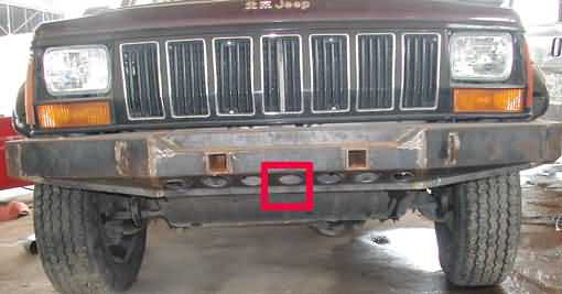

30半成品的前杠,红框里显示都打孔了,可减轻重量

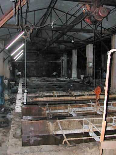

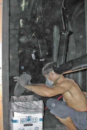

31前后杠做好后拉到朋友的喷塑厂,这是酸洗池一角,酸洗完后马上磷化处理。可惜来不及拍照片。
32准备材料

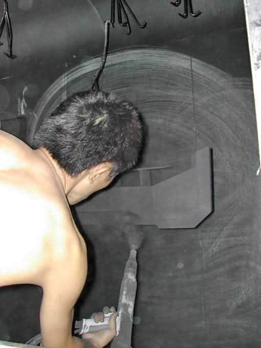

33开始静电喷塑
34流水线进入高温烘房

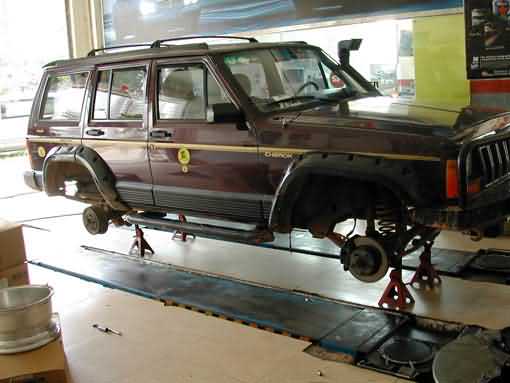

35前后杠和侧杠安装后,迫不及待地去换付数钢圈和装31的大胎。
36做动平衡

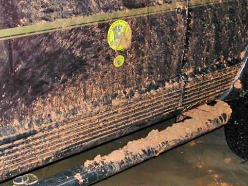

装完大脚就天黑了还下起了倾盆大雨,偶都还没试试,野鲨和野梁这俩小样的就直奔机场旁的一块工地,大爽了一把,什么甩尾,侧滑,高速冲水,4W,呜呜,你们看看,这就是罪证。
