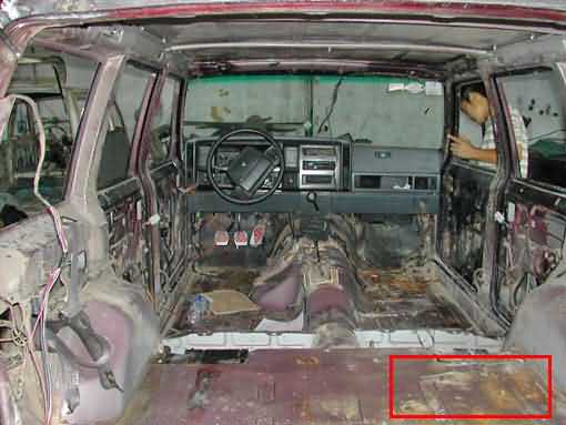

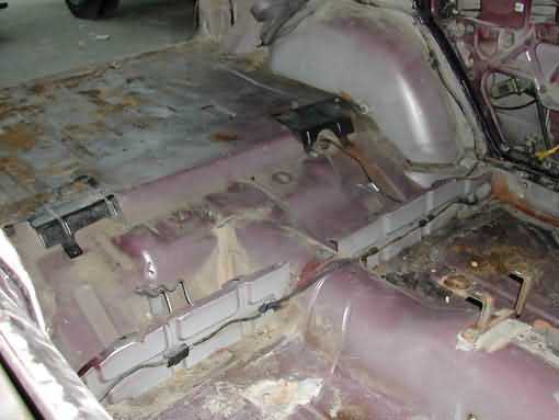

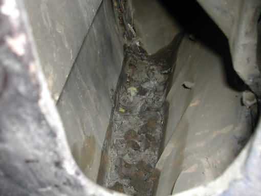

全车都拆光了,车况比预想的要好些,只有一点地方生锈了。
02另一个角度,还比较完整没什么生锈。重点检查两个前座的地板。因洗车容易积水,加上被隔音棉包着容易生锈。

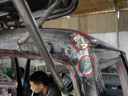

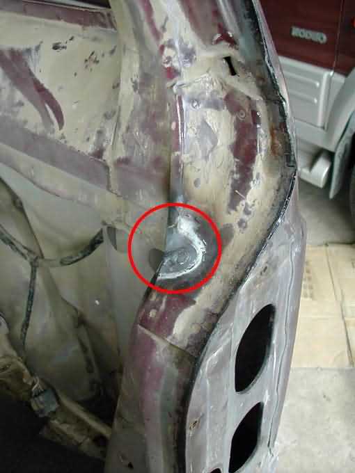

小切是无大梁的,要全车认真检查,重点检查A柱,B柱,后门等地方,容易产生金属疲劳,详见下图。

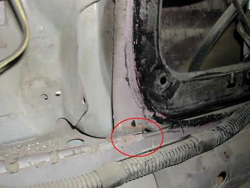

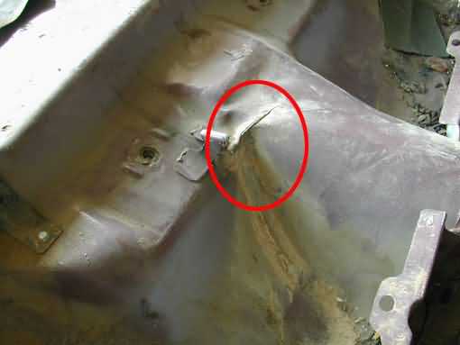

03B柱下部和车身连接的地方发现有2CM的裂缝。
注意检查后门上红线里的地方,会出现金属疲劳产生的裂缝。
05后灯上的门框也要注意
06后排座位中间

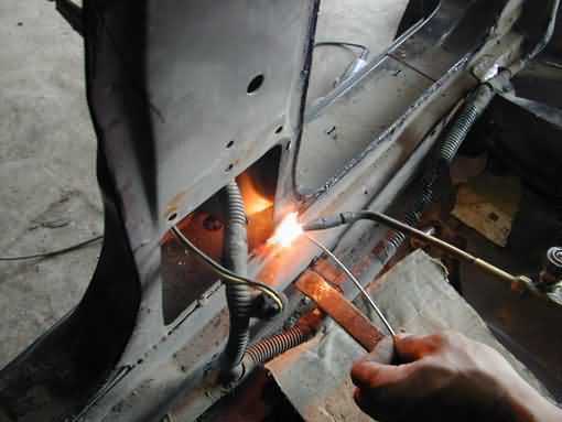

7后门四边仔细检查双层铁板碰焊的地方是否脱焊了并补上。

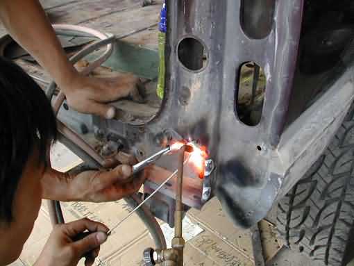

08B柱和车身连接点焊的地方容易脱焊,要加固

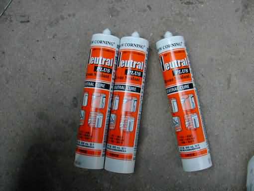

09有些间隙用玻璃胶来填充,这是据说最好的胶了,记得要买中性的,不能用酸性的以免腐蚀钢板。最好自己去买,以免小工图省事买那种5块钱的假货,干了后就变成一块块脱落。
10这是尾灯拆开后见到的,里面积了很多尘土,要记得清理。
车开始全车打磨了,等弄的差不多了,偶会用高压水枪冲洗,再。。。。。。。。。待续

老大,去逛了多久找到玻璃胶的啊?!
偶们设计的只管材料使用,不管材料的进货,所以问了一下,他们只说在江头能买到,别的问不到,帮不了你.

以下是引用野孤鸿在2004-10-25 15:14:02的发言:[br]老大,去逛了多久找到玻璃胶的啊?![br]偶们设计的只管材料使用,不管材料的进货,所以问了一下,他们只说在江头能买到,别的问不到,帮不了你.
玻璃胶到处都有买呀,怎么会找不到,难道是特制玻璃胶?

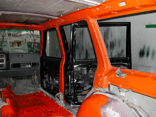

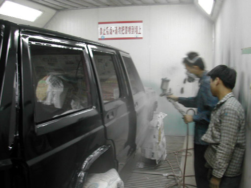

01终于开始喷漆了,偶选的是珍珠黑,在强光下会有闪闪的蓝点和银点。

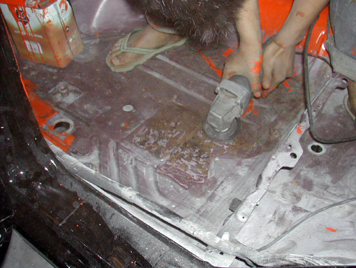

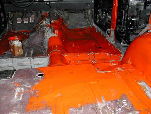

02车内生锈的地方用砂轮机打磨。
03全车刷上防锈漆。

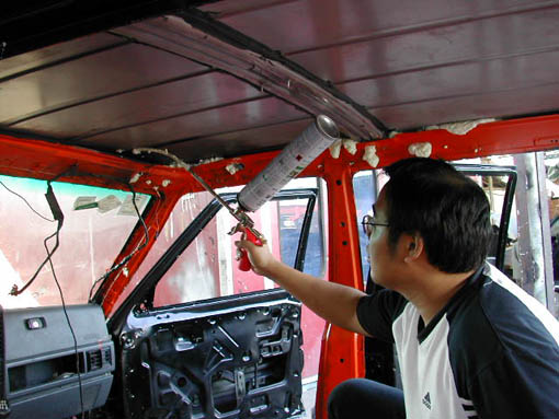

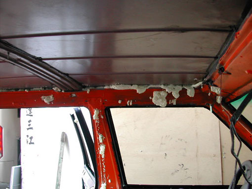

05野鲨DD亲自动手帮忙打发泡胶。

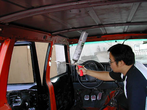

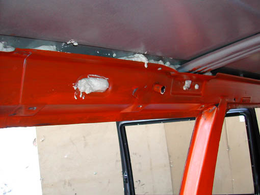

06四边的结构空腔里都打满。
07后固定窗上的空腔也打。
08B柱A柱和四个车门上下部四周的门框也都挖开堵头打满发泡胶。

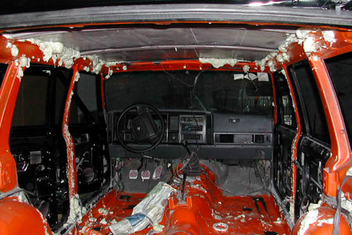

呵呵,全车打完膨胀胶的样子,都涨出来了,等明天干了再削平它。
