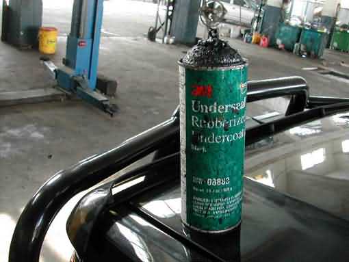

01这就是发泡膨胀剂

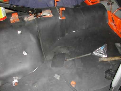

02全车铺贴发泡海棉
03粘贴后
04嘿嘿这是什么,请大家都去检查自己小切的地毯,年限长了都这样,想换还没地方买,郁闷。

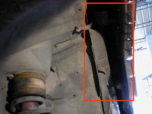

05这是前轮叶子板,空腔里都贴满制震板,本来还要打满发泡胶,后考虑到这个位置常进水,会造成长期泡水生锈,故取消。
06底盘的下水堵头处和修补过的地方买3m底盘发泡防锈胶喷上。

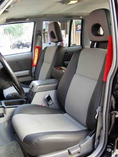

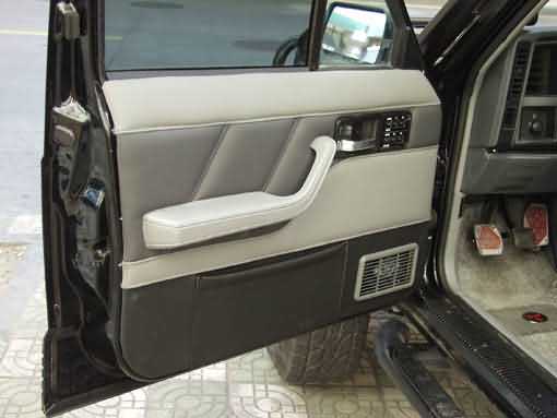

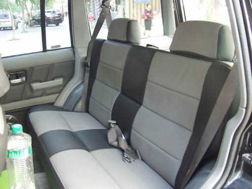

07全车内饰都重新包过,配色是黑,灰两色,这是内饰门板。
08前座椅,用的是铃木的椅子,改了底下的支架,为了透气,中间灰色部分是用带细小孔眼的材料加工的。
09后排椅子,后背,大腿的位置加了海棉,让坐势更舒服。

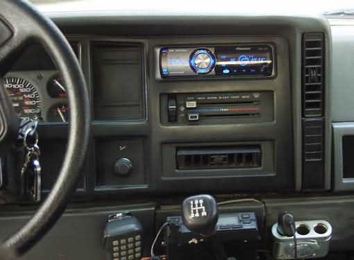

仪表台部分还没想好要如何改。装了一套先锋的音响系统。

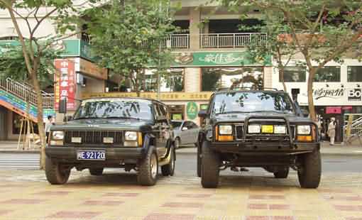

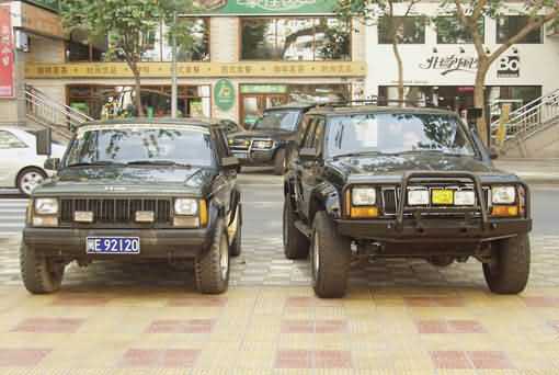

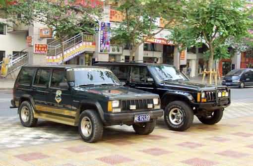

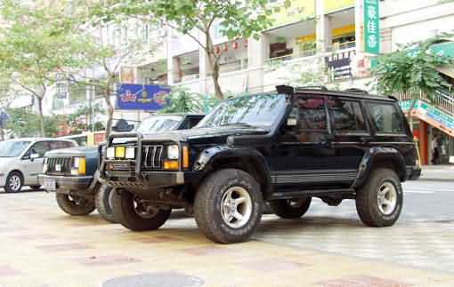

10成品的正面
还有一些零散的东西没完全弄好,昨天刚买了一套2手佳美的刹车总成,四根固定螺丝的尺寸刚好和小切的一样,只是长度短了点,今天加工了四根加长的。有兴趣,明天搞好了再发上来。
